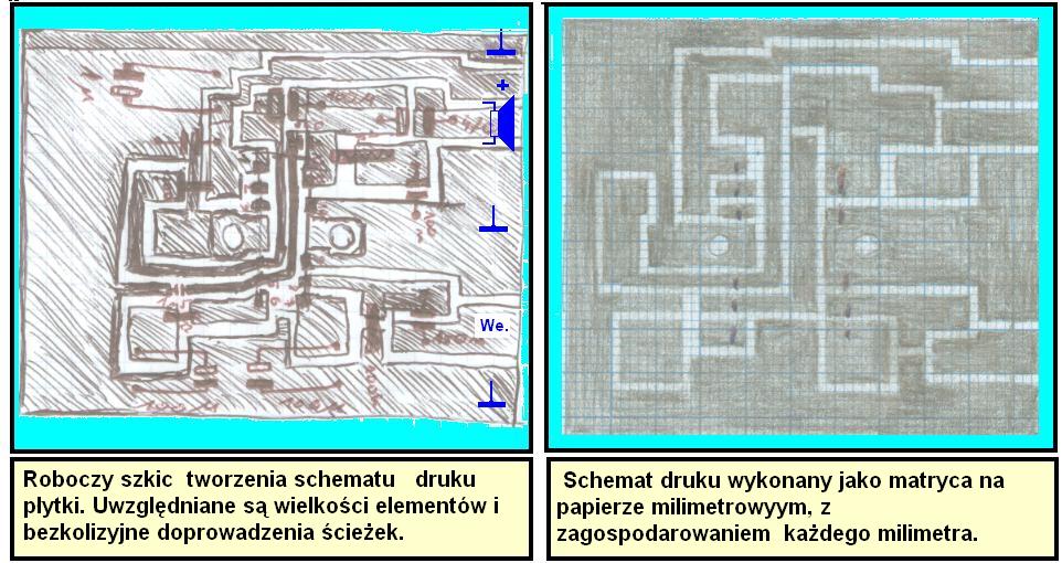

1. Etap - to wykonanie roboczego schematu ścieżek, z uwzględnieniem wielkości elementów i rozstawienia ich na ścieżkach oraz wyprowadzeń samych ścieżek tak, aby nie trzeba było stosować mostków. Najlepiej to wykonywać ołówkiem, by wszelkie korekty można nanosić po uprzednim wymazaniu gumką. Przy nabraniu wprawy, można to wykonywać długopisem. Jednak nic nie zastąpi pracy komputerowej przy projektowaniu druku. Jednak sam stronie od tej metody, ponieważ przy ręcznym projektowaniu mogę każdy element dopasowywać na papierze, widząc ile miejsca zajmuje, i jak mam poprowadzić ścieżki, by były krótkie i zarazem nie kolidowały z innymi elementami. Kiedy roboczy projekt płytki jest gotowy, przechodzę do następnego etapu.
2. Etap drugi. Teraz na papierze milimetrowym kreślę już zamierzony schemat druku, wygospodarowując każdy milimetr powierzchni, aby druk był szeroki oraz technika jego wykonania była prosta a zarazem technicznie estetyczna. Ten rysunek jest matrycą nowego druku. Jednak teraz należy go zeskanować , aby obrobić cyfrowo, ponieważ ten schemat wykonany graficznie, posłuży jako stała matryca tego układu, a jego kopia z obsadzonymi elementami, jako matryca gotowego układu elektronicznego.

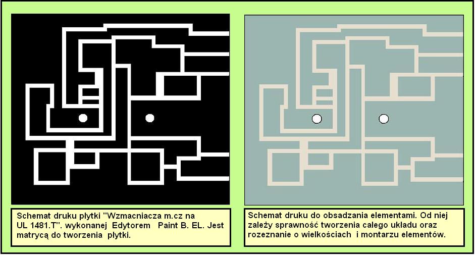

3. Etap trzeci. Wykonanie schematu druku płytki przy pomocy Edytora Paint B. EL. Więcej o sposobie tworzenia schematu druku Paint-em B.EL - link powyżej.
Wykonujemy go w dwóch wersjach, - "czarnej" - jako wyglądu druku, oraz "barwnej" - do pokazania schematu obsadzenia elementami. Obie wersje pokazane w rysunkach poniżej.
