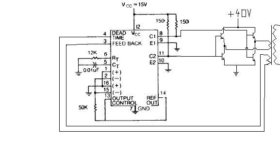

c4r0 zrobiłem taką przetwornicę jaką mi poleciłeś i jak podłączyłem sterownik pod 12v a trafo od tv pod 40v i błysnął łuk przy cewce wn i cztery tranzystory w układzie mostkowym bdx33 wybuchły jak wszystkie półprzewodniki w układach które podłącze pod to żródło. :evil: :evil: :evil: :evil: A wzmacniaczem magnetycznym by się nie dało ?

Pokaż schemat tej przetwornicy co zrobiłeś.

Post autor: DK » 17 sty 2007, 18:38
Schemat

Post autor: c4r0 » 17 sty 2007, 19:11
Hehe, no to trudno się dziwić że Ci się to spaliło :P Twój mostek nie ma najmniejszego sensu... A z czymś takim się kiedyś spotkałeś?

Nie mam irfp. Wzmacnaczem magnetycznym nie da się zmienić częstotliwości z 50 hz na 10-15 khz ???
[ Dodano: 2007-01-18, 18:53 ]
Kiedyś z 2 lata temu w zasilaczu impulsowym coś takiego widziałem, tylko że z bipolarów. :grin: Zapomnałem o tym że w szereg z pierwotnym włącza się kondensator i jak było zrobione sterowanie.
