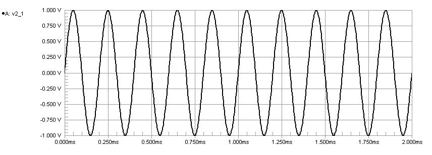

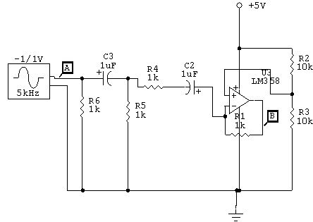

Popztrzcie na schemat. Sa tam dwa kondensatory elektrolityczne. I chodzi o to dlaczego akurat elektrolity. Jeżeli podam sygnał taki jak na przebiegu nr 1 czyli przyjmujący wartości od +1V poprzez 0 aż do -1V (wartość przypadkowa może być większa) to przecież kondensator C3 jest na przemian polaryzowany raz dodatnio a raz ujemnie.

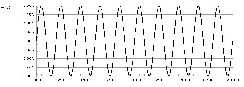

Mogę zrozumieć jeżeli na wejście zostanie podany sygnał jak na przebiegu nr 2 gdzie sygnał wejsciowy nie przyjmuje wartości ujemnej.
Teraz zastanawia mne właśnie użycie elektrolita (którego na tym schemacie wartośc przypadkowa). Dlaczego kondensatory C3 i C2 są włączone akurat w ten sposób (tak połączone bieguny)..

Kolega chyba zapomina o jednym, przy tak dużej pojemności i sygnale o częstotliwościach akustycznych ten kondensat praktycznie nie zostanie naładowany, a jak sie naładuje to nie zdąży sie rozładować. Więc żadna odwrotna polaryzacja na nim nie wystąpi.
Zresztą nawet 1V polaryzacji wsteczne nie zaszkodzi kondensatorowi.

Kondensatory włącza się tak żeby w spoczynku polaryzowany były „właściwym” napięciem (chodzi o biegunowość).
Teraz szybka analiza dla składowej stałej.
Na wyjściu wzmacniacza napięcie będzie równe 2.5V takie same napięcie będzie na wejściu odwracającym czyli tu trzeba dać plus naszego kondensatora C2 bo rezystor R5 podpięty jest do masy. Kondensator C2 w spoczynku będzie naładowany do tych 2.5V
A dla składowej zmiennej i częstotliwości akustycznych kondensat ma bardzo duża pojemność. A z tego wynika ze praktycznie cały czas napięcie będzie na nim wynosi te 2.5V (ładunek na kondensatorze prawie się nie będzie zmieniał)
Np. dla częstotliwości 10Hz napięcie na kondensatorze będzie zmienia się z 3.3V do 1.6V
A dla 1Khz napięcie na kondensatorze będzie się zmieniać o 15mV czyli z 2.5V do 2.515V do 2.485V.
Podobna będzie sytuacja będzie z C3.
W oryginalnym schemacie do masy zwiera go R5 a stałe napięcie wyjściowe poprzedniego stopnia na pewno będzie dodatnie wiec plus musi być w stronę wejścia.

slawek55 pisze:Dlaczego kondensatory C3 i C2 są włączone akurat w ten sposób (tak połączone bieguny)
To tez proste.

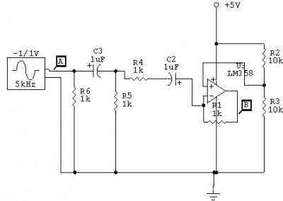

Przyznam szczerze że coś mi tu jednak nie pasuje. Załużmy że napięcie wejściowe zmienia się od -10V do +10V. Zakładając że częstotliowośc będzie powiedzmy 50Hz, to czy na kondesatorze napięcie nie zmienia się też od -10V do +10V. Przyjmijmy pojemnośc ogólnie a nie jakąś konkretną wartość.
Jak Kolegę naprwadę rozumiem w sutuacji gdy mamy sygnały wejsciowe rzędu 100mV, bo to dla elektrolita nie jest szkodliwe, ale załkładając kondensator tantalowy?
Poniżej podsyłam schemat bardzo uproszczny ale na wejsciu kondensator biegunowy.

Widzę ze kolega nie zrozumiał.
Moje poprzednie obliczenia dotyczące kondensatora C2, gdy generator daje sygnał +/-1Vp. A napięcie na kondensatorze zmienia się wtedy tylko o 15mV w stosunku do 2.5V w spoczynku. ( to właśnie dlatego mówimy ze kondensator o dużej pojemności dla prądu zmiennego stanowi praktycznie zwarcie)
No dobra może z długiej strony.
Wiadomo ze kondensator dla prądu zmiennego przedstawia sobą pewien opór zwany reaktancją.
Czyli w układzie mamy dzielnik napięci który dzieli napięcie wejściowe.
I tak dla wartości jak na schemacie na kondensatorze napięcie będzie się zmieniać o ok. 3Vp( czyli +/-3V).
A na rezystorze napięcie będzie wynosić ok.+/- 9.5V.
Jak by kondensator miał pojemności 3uF wtedy napięcia na kondensatorze i rezystorze się zrównają i będą wynosić po +/-7V
Dla C1=470nF na kondensatorze będzie napięcie równe +/-9.9V a na rezystorze +/- 1.46V.
PS. Pozornie może wydawać sie ze drugie prawo kirchhoffa nie jest spełnione ale to tylko pozory
Zbuduj sobie prosty generator astabilny na 1Khz i dołącz do wyjścia kondensator 470nF i rezystor 10K i zmierz napięcia na kondensatorze, a jeszcze lepiej zaobserwuj oscyloskopem
I proszę nie martwic się już o kondensatory elektrolityczne łączące stopnie miedzy wzmacniaczami. Tak samo jak wyjściowe we wzmacniaczach audio np. jak tu C3.

Przyznaje szczerze, że nie wiem dlaczego popełniłem taki podsatwowy błąd . Założyłem że całe napięcie zmienne wejsciowe odkłada się na kondensatorach. Nie wziąłem pod uwagę dzielnika napięcia (że jest tam też rezystancja). Więc za swoję nieuwage przeraszam.
Przy okaczji chciałem się jeszcze zapytać o zastosowanie rezystora R6 na schemacjie z piewszego postu. Spotkałem się z opisem że ten rezystor w pewnych sytuacjach jest niezbędny. O co tu chodzi.
