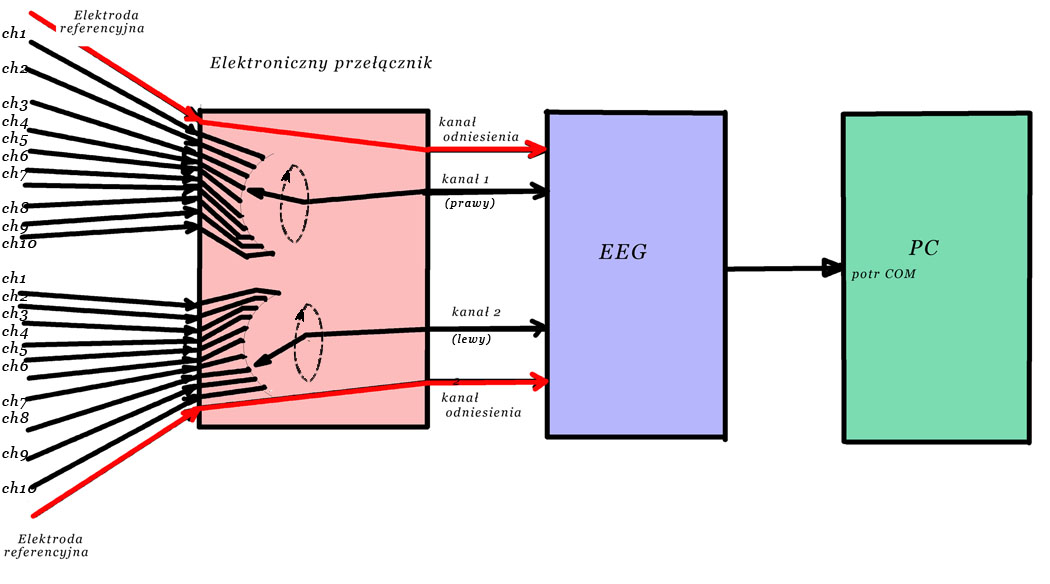

Dzięki Wojtku za rzeczowe wyłożenie swojej opinii. Mam nadzieję jednak że zmienisz zdanie kiedy zobaczysz to wszystko; posyłam w załączniku schemat blokowy tego urządzenia ( tak go sobie wyobrażam) oraz wszystkie ważne parametry urządzenia EEG, o jakich dowiedziałem się od mojego kolegi. Zabezpieczeniem urządzenia jest konverter DCDC wytrzymujacy ciągłe napięcie do 1100V i chwilowe do 3000V. Z urządzenia można "pobrać" prąd +5 i +2V. Dodatkowo urządzenie wytwarza prostokątną falę o częstotliwości 14Hz.
Jak można zobaczyć na moim schemacie są to właściwie 2 identyczne urządzenia: jedno do kanału lewego, drugie do prawego. Na początku jest 10 kanałów (po jednej stronie) plus kanał odniesienia, który nie wymaga żadnej modyfikacji. Otóż te 10 kanałów wymaga ciagłego automatycznego przełączania co określony okres czasu (najlepiej byłoby to 1/64sek, 1/32sek, 1/16sek, 1/8sek, 1/4sek, 1/2 sek i 1 sek -ale jeszcze nie jestem tego całkowicie pewny) Ten parametr powinien być ustawny. Drugim ustawnym parametrem powina być ilość wejściowych elektrod. Znaczy to, że jezeli n.p. zastosuję zamiast wszystkich 10 elektrod tylko 6, to po automatycznym przełączeniu z elektrody 6 następuje przepływ impulsu elektrycznego z elektrody 1.
I to właściwie wszystko. Byle sam przełącznik nie wpływał na mikro prąd (ok 1-50uV) wpływający przewodami do EEG.
Liczę na wasze pomysły, a szczególnie twoje Wojtku, zwłaszcza, że jak piszesz pracujesz jako konstruktor urzadzeń medycznych Myślę, jesteś wysokiej klasy fachowcem w tej dziedzinie. Jeśli zauważysz jakieś zagrożenie, to postaram się zastosować do twoich rad.
A teraz poradź (oraz oczywiście zwracam się także do tych wszyskich fachowców parających się elektroniką, którzy mają jakieś pomysły), co mam dalej robić; wszelkie pomysły, schematy elektroniczne oraz wszystko, co mogłoby być przydatne.

Pytania:
1. Jakiej klasy izolacji jest to urzadzenie EEG, tzn czy jest to urzadzenie zasilane z sieci 230V i uzimieniem ochronnym (instalacja 3 zyłowa) - I klasa izolacji ; czy tez jest to urzadzenie zasilane z sieci 230V ale bez uziemienia (przwód dwuzyłowy) - II klasa izolacji czy moze jest to urządzenie bateryjne, z twojej wypowiedzi to nie wynika
2. Co to znaczy konkretnie "Zabezpieczeniem urządzenia jest konverter DCDC"
3. Czy to urządzenie EEG jest po prostu tak jak na rys. podłaczone RSem do komputera? podczas badania pacjenta? Jeśli tak, to jest to "groźne" - PCet nie spełnia norm bezpieczeństwa urządzeń medycznych - dozwolone jest łaczenie urządzeń medycznych z niemedycznymi ale pod pewnymi warunkami np stosując odpowiedni transformator separacyjny.
4. Pisałeś ze urządzenie ma certyfikaty - czy w instrukcji obsługi jest gdzieś deklaracja zgodności CE z dyrektywą 93/42/EEC - jeśli tak to zamieść ją tu wtedy trochę się wyjaśni albo podaj dokładny typ i producenta urządzenia?
Proponuję poczytać to: http://www.itam.zabrze.pl/content/view/615/151/ - ja nie bedę musiał się rozpisywać a ty zrozumiesz problem o którym informuję wcześniej

Przykładowa deklaracja zgodności na podobne urządzenie jest tu http://www.elmiko.pl/pl/pisma/deklaracja.pdf (tam są wymienione normy na takie urządzenie) pooglądaj sobie to http://www.elmiko.pl/pl/
- ze znaczka umieszczonego na obudowie ich wzmacniacza 32 kanałowego wynika że stopień ochrony wejść jest typu BF wię naprawdę nie można sobie tak bezkarnie podłaczać byle co do wejścia aparatu, nie wiem jak łączony jest ten wzmacniacz z komputerem ale moze np bezprzewodowo?

Myślę, że nic nie dotarło do Ciebie (bez urazy) z tego co wczesniej napisałem.vistan pisze:Myślę także że zastosowanie urzadzonka w postaci dodatkowego elektronicznego przełącznika poprzedzającego wejście do właściwego urządzenia EEG (jeżeli tylko nie jest ono zasilane przez konwerter bezpośrednio z sieci, jest całkowicie bezpieczne).
Panowie - widzę tu dyskusję na temat strony prawnej - i zgadzam się w 100% z p. Wojtkiem. Ale z drugiej strony nie wyobrażam sobie nawet, domowym sposobem zrobić przełącznik elektroniczny (skoro ma mieć częstotliwość 64 Hz) który by zagwarantował przezroczystość dla tak małych sygnałów (rzędu 1-50 uV). Więc myślę że łatwiej i bezpieczniej byłoby skontaktować się z producentem urządzenia i zapytać czy taki przełącznik może zaoferować.
To nie jest tylko dyskusja na tematy prawne, po prostu chciałem podkreślić ważność aspektu bezpieczeństwa, na temat rozwiązania konstrukcyjnego celowo sie nie wypowiadam gdyz nie znam normy przedmiotowej na EEG czyli PN-EN 60601-2-26:2005 a tam są pewnie wymagania dotyczące czułosci, pewnie pasma, impedancji wejściowej moze dopuszczalnych sskładowych stałych itp. - bez takich informacji trudno zabierać się do projektowania przełacznika elektronicznego nie chcąc jednocześnie pogorszyć parametrów urządzenia.PanLeon pisze:Panowie - widzę tu dyskusję na temat strony prawnej - i zgadzam się w 100% z p. Wojtkiem. Ale z drugiej strony nie wyobrażam sobie nawet, domowym sposobem zrobić przełącznik elektroniczny (skoro ma mieć częstotliwość 64 Hz) który by zagwarantował przezroczystość dla tak małych sygnałów (rzędu 1-50 uV). Więc myślę że łatwiej i bezpieczniej byłoby skontaktować się z producentem urządzenia i zapytać czy taki przełącznik może zaoferować.
Też jestem za tym aby zwrócić się do producenta o możliwość rozbudowy a taka chyba jednak jest.
