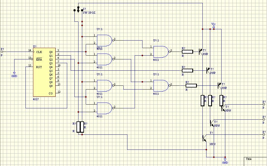

Mam silnik krokowy ze stacji dyskietek, który da się sterowac np. łącząc do masy kolejno 3 przewody (czwarty podłączony do plusa). Jest jakiś gotowy ukł takiego sterownika? Chciałem wykorzystac CD4017, ale zlicza tylko do przodu, a nie chce komplikowac ukł. Chodzi o coś taniego i prostego.

Do normalnych silników krokowych to mikrokontrolel jest chyba najlepszym rozwiązaniem. Tylko mi wystarczy sterowac trzema liniami i nadodatek włączac je kolejno. nic skomplikowanego. Kusiło mnie wykorzystac mojego atmege8 tylko mi go szkoda(przyda się do bardziej skomplikowanych rzeczy). A troche on kosztuje. tu jest Schemacik z 4017 z rewersem.

Nie mam nic przeciwko µkontrolerów, czasem są niezastąpione. Mógłbyś dac schemat tego urządzenia? Jeśli potrzebne są dwa scalaki (nielicząc generatora) to chyba na jedno wyjdzie czy to będzie BCD z demultiplekserem czy 4017 z bramkami. Dla mnie najlepszym rozwiązaniem byłby sterownik z dyskietki , tylko jak go podłączyc!?!? Najprawdopodobniej ma tylko jedno wejście sterujące. Może ktoś zna się na stacji dyskietek?

Przyjżyj się dobrze mojemu schematowi, który jakiś czas temu wrzuciłem w załączniku. Tam właśnie jest 4017 i układ na bramkach zmieniający kolejnośc dwóch skrajnych przewodów. Właśnie! Na 6-ciu bramkach!
Dzięki za propozycje z multiplekserem, tyko jak zrobic jescze na nim generator... może sie jakoś da? Wtedy układ byłby dośc prosty. A jak sie nie da, to wole bramki bo mają tylko 14 nóżek.
Aro, w tym schemacie co ty dałeś, wykorzystuje się 6 bramek, więc musisz użyć i tak dwóch układów scalonych. A więc w drugim zostają nieużywane jeszcze dwie. Z tego można bardzo prosto zrobić generator.
Oczywiście wartości RC są przypadkowe i możliwe sa zmiany
