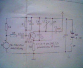

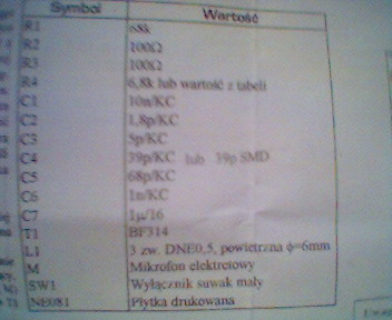

Nie wystarczy na TDA7000 zrobic tylko odbiornik? A prościutki nadajnik FM na tranzystorze?
To jest jego schemat. Mam taki, ale stabilnośc częstotliwości nie jest fascynująca. Da się to jakoś przerobic? Może dac kwarc, albo stabilizator napięcia?
