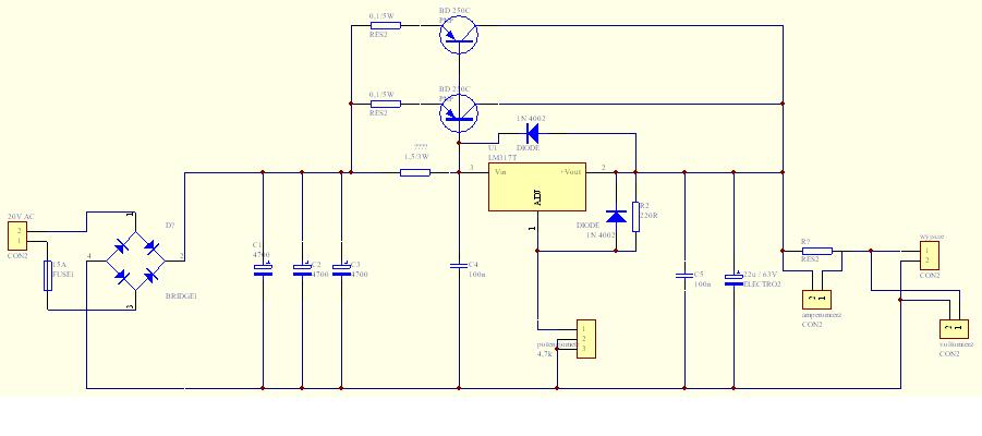

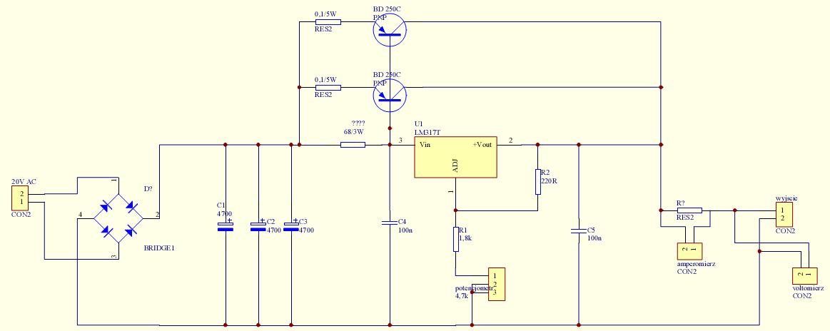

Witam.
Zacząłem projektować zasilacz do warsztatu. Nie jestem jescze pewien co do schematu.
Fachowcy rzućcie okiem na schemat i wypowiedzcie się.
Dzięki
Pozdrowionka

Ja tam za wiele ci nie powiem , bo na zasilaczach za bardzo sie nie znam, ale możesz zamiast 3 kondensotorów 4700uF zastosować jeden np 15000uF - oszczędność miejsca

Chcesz pełny zakres regulacji napięcia wyjściowego? Jeśli tak to wyrzuć R1(zamiast niego zwora). Tamten rezystor 68/3W to ja bym zmienił na 1om/1W. Poza tym jeszcze tylko diody zabezpieczające stabilizator przed jakimś napięciem wstecznym. Zobacz tutaj na stronie 9, Figure 3:
http://www.elenota.pl/d.php?pid=38918&pdf=lm317
właśnie tak jak na tym "figure 3" masz je podłączyć.
Jeżeli będą już te diody to na wyjściu zasilacza możesz dołożyć jakiś kondensator 22uF/35V. Aha, no i dałbym jeszcze bezpiecznik przed mostkiem prostowniczym o wartości zależnej od prądu maksymalnego transformatora (ok. 1,5 raza większy niż ten prąd).

I tak:
1) tu wystarczy jeden tranzystor BD250;(wtedy oporniki 0,1 oma są nie potrzebne)
2) obliczyłem ci opornik ten co siedzi między bazą a emiterem 1,5 ohma 1W (maksymalny pobór prądu 7A)
3) R1 usuń, potencjometr najlepiej 10 obrotowy, łatwiej się ustawia napięcie i dokładniej.
No myślę że to tyle, acha co do tych diod to tylko ta jedna wystarczy jak dołożysz od wyjścia do wejścia stabilizatora.
A co ważne zastosuj jeden kondensator 4700uF w filtrze. W zupełności wystarczy.

Poprawiłem trochę schemat. Zmieniłem rezystor pomiędzy bazą a emiterem na 1,5 Ohm, dodałem diody i bezpiecznik, usónołem rezystor koło potencjometra.

danio_ac:
1) wystarczy jeden tranzystor, zresztą w nocie katalogowej jest ja wół 25 amper ma ten BD250, a dwa rezystor jest dobrany na 7 amper.
2) to jest zasilacz warsztatowy a nie do wzmaka, więc naprawdę wystarczy jeden kondensator 4700uF góra 6800uF. Przy takim układzie przydźwięku w uruchamianych układach audio nie będzie słychać na 100%.
Sam mam podobnie wykonany zasilacz.

kris74 pisze:1) wystarczy jeden tranzystor, zresztą w nocie katalogowej jest ja wół 25 amper ma ten BD250, a dwa rezystor jest dobrany na 7 amper.
Niestety, minimum dwa tranzysotry! Prąd 25A to maksymalny, ciągły prąd kolektora tranzystora BD250A. Należy uwzględnić moc strat jakia może się wydzielić na tranzystorze. Załóżmy, że napięcie wyjściowe ma być 3V, napięcie za mostkiem prostowniczym będzie 25V, prąd pobierany przez układ 6A. Jaka moc strat wydzieli się na takim jednym tranzystorze? Moim zdaniem będzie to coś w okolicach 130W i to jest za dużo jak dla jednego tranzystora, którego moc Ptot ma wartość graniczną 125W.

ZbeeGin: dokładnie 132 W. Fakt mój błąd, nie wziąłem tego pod uwagę. Faktycznie dwa tranzystory i solidny radiator. :)

Zamiast dwóch tranzystorów można zastosowac darlingtona i rezystor o mniejszej mocy. Robie projekt podobnego zasilacza (troche bardziej skomplikowanego). Nie trzeba stosowac wersji T wystarczy zwykły lm317 w obudowie to-92. Kondensatory aż 15000µ!
Nie wiem jakie prądy mają płynąc ale ze schematu wynika że przeszło 10A. To i tak wystarczy 10000µ. Rezystor do pomiaru prądu najlepiej 0,1-0,05Ω.
