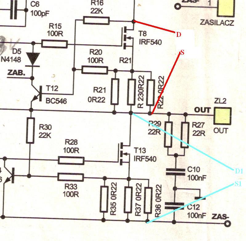

Czy jak do płytki wzmacniacza z EdW z sierpnia 2005 zamiast IRF540 dam IRFP250 ale w połączeniu równoległym tj. dwa MOSFETY na jednej szynie zasilania i dwa na drugiej to czy zabezpieczenie prądowe nie będzie wyłączać wzmacniacza? Schemat końcówki z zabezpieczeniem:
Zamiast T8 i T13 dam po dwa IRFP250(dwa w miejsce T8 i dwa w miejsce T13 kilka takich bloków tranzystor + rezystor w drenie, Tyle że tylko jeden połączonybył by z R33) w ten sposób, że dreny będą połączone a w źródłach będą rezystory o wypadkowej rezystancji 0,1Ω to przy zasilaniu symetrycznym napięciem 63V to wyjdzie z tego jakieś 300 Wat? Przy jakim, prądzie zadziała zabezpieczenie? Z moich obliczeń wynika, że przy prądzie 6A na tranzystor zabezpieczenie zadziała dopiero przy łącznym poborze 12A z jednej szyny zasilania? Bo przecież prądy powinny się mniej więcej równomiernie rozpłynąć do dwóch tranzystorów!!!? Czy w ten sposób mogę łączyć kilka tranzystorów o mniejszej mocy?
zabezpieczenie prądowe we wzmacniaczu z EdW z 8/2005
