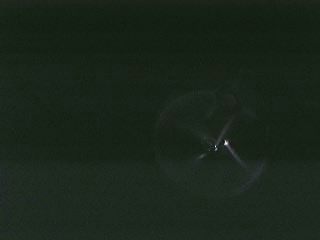

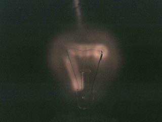

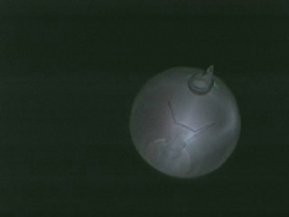

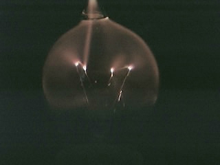

Znany jest fakt wykorzystywania żarówek jako lamp plazmowych. Są one napełnione zwykle argonem lub mieszaniną argon-azot pod ciśnieniem kilkuset Tr i dają wyłącznie świecenie fioletowe. Można jednak zmienić gaz wewnątrz żaróki, co też uczyniłem zamieniając go na razie na dwutlenek węgla. Daje on świecenie błękitnoniebieskie.
W zależności od ciśnienia można uzyskać różne efekty świetlne. i tak przy ciśnieniu ok 30-40 Tr wyładowanie niewiele różni się od wyładowania w zwykłej żarówce-poza barwą.
Przy ok 0,5-2 Tr wyładowanie pokrywa żarnik i elektrody żarówki-gaz wokół świeci na niebiesko.
Przy jeszcze niższych ciśnieniach wyładowanie wypełnia całą bańkę.
lampa CO2 30 Tr.jpg (14.15 KiB) Przejrzano 10923 razy
lampa CO2 1 Tr.jpg (3.7 KiB) Przejrzano 10923 razy
lampa CO2 0,01 Tr.jpg (15.73 KiB) Przejrzano 10923 razy

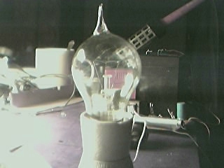

Alek pisze:Można jednak zmienić gaz wewnątrz żaróki.
Jak idzie zmienić gaz w żarówce??
Alek
Posty: 547
Rejestracja: 27 lip 2003, 12:37
Lokalizacja: Warszawa
Post autor: Alek » 15 sty 2006, 15:22
A widzisz szklany cycek u góry żarówki? Tamtędy to się odbywa. :)

Post autor: Alek » 30 sty 2006, 14:00
A to już żarówki napełniane neonem :wink:
