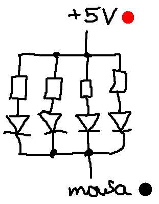

Myśle, jak by tu podłączyć 4 czerwone diody (przezroczyste) równolegle pod wejście molex 5V
może kto napisze ?
Wojtek
Posty: 2606
Lokalizacja: --
Post autor: Wojtek » 21 paź 2005, 18:57
Połącz diody anodami. tak połączone anody podłącz do przewodu czerwonego w złączu (+5V) do każdej katody przylutuj opornik 330Ω, wolne końce oporników zlutuj razem i podłącz do przewodu czarnego w złączu (GND), ewentualnie pomiędzy przewód czerwony a anody włącz wyłącznik abyś mógł ten piękny kolorek wyłaczyć jak Cię zmęczy :)

A no tak: (paint rulez 8) ) Połączyłem katody ze sobą a nie anody tak jak Wojtek napisał, ale to nie ma znaczenia :wink: Tak na wszelki wypadek gdybyś nie wiedział - jak spojrzysz do środka diody to ta nóżka do której w środku jest "przyczepiony" większy kawałek to katoda.

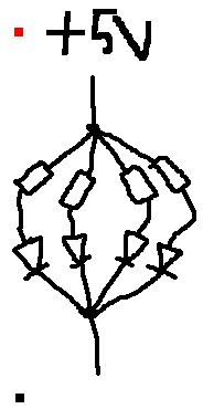

Post autor: szary » 24 paź 2005, 6:51
A może byc tak ?

Post autor: c4r0 » 24 paź 2005, 13:45
Może, przecież to jest to samo co ja narysowałem :idea:

Post autor: Jony130 » 24 paź 2005, 14:03
Tak też moze byc. To jest to samo tylko inaczej narysowane.

Post autor: spark » 24 paź 2005, 15:13
Jony130 pisze:Tak też moze byc. To jest to samo tylko inaczej narysowane.
JASNE ŻE TAK!!!
Narysowanie tego w taki czy owaki sposób nie ma znaczenie. Tu chodzi o to co jest do czego podłączone a nie jak jest narysowane...

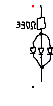

a czy może być tylko jeden rezystor ?

Tak nie może być jeżeli chcesz tak to podłączyć to i opornik musi być inny. Nie może to być 330Ω bo diody słabo świecić będą :!:

Post autor: c4r0 » 25 paź 2005, 17:54
Tak nie może być (a przynajmniej nie powinno) bo teoretycznie będzie świecić tylko ta dioda, która ma najmniejszy spadek napięcia. Różne kolory to już w ogóle nie wchodzą w grę.
Możesz połączyć diody szeregowo i potem przez jeden opornik pod 12V. W przypadku czterech czerwonych diod opornik około 400ohm.

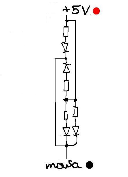

Post autor: szary » 25 paź 2005, 21:21
Zależy mi żeby to było małe. Wogóle to na innym forum mi pisz że może być jeden a wy piszecie że kilka a teraz tak sie spytam, skad mam wiedzieć jaki opornik dać (chodzi o ilość ohm) jest jkaiś wzór ? podłaczałem szeregowo i było na 100% dobrze podłaczone i jedna dioda świecila słabo a druga wcale.
