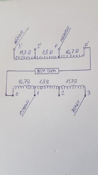

Mam silnik wentylatora z okapu nadkuchennego Mastercook 706. Jest to silnik z 3-stopniową regulacją prędkości. Jedną z cewek uzwojenia musiałem przewinąć bo była przepalona. Problem mam z jego sterowaniem. Silnik ma cztery wyprowadzenia . Podając napięcie na wyprowadzenia 1 i 1' mam jedną prędkość, 3 i 3 ' - drugą, ale nie wiem jak uzyskać trzecią. Mam suwakowy 4-pozycyjny przełacznik do tego silnika.(
Schemat uzwojenia silnika poniżej.
Proszę o pomoc.
