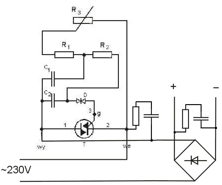

Ostatnio wpadła w moje ręce mała tokarka z uszkodzonym sterownikiem. Całość napędza silnik komutatorowy DC z magnesami stałymi o mocy 300W na napięcie sieciowe.
Tymczasowo podłączyłem ściemniacz na triaku (schemat poniżej), ale układ zachowuje się dziwnie przy niskim wysterowania (mniej więcej <25%). Silnik na przemian ostro rozkręca się do około połowy prędkości po czym szybko hamuje. Całość powtarza się średnio co sekundę. Dodałem już 2 gasiki RC 100n/100R ale nie widać poprawy.
Jakieś pomysły co można to poprawić?
Pozdrawiam

Wartości elementów:
R1 = 470 Ohm
R2 = 470 Ohm
R3 = 50 kOhm - do potwierdzenia
C1 = 47nF
C2 = 470nF - do potwierdzenia
T = BT139

Pierwsza sprawa że takie proste układy słabo się sprawdzają przy dużych mocach.
Pierwsza sprawa czy wyrabia ci TRiak (nie przegrzewa się), sam mam taki problem przy sterowaniu płyty z żelazka o mocy 1500W, poniżej 25% mocy zachowuje sie skokowo.
Inna sprawa to jakie masz napięcie na wyjściu prostownika ?
Może dobrze byłoby dodać jaki kondensator elektrolitowy 2 lub 4 x4700-6800µF na 400V(?).
Dobierając kondensatory pamiętaj że silnik przy nawrotach lub hamowaniu będzie zwracał pewna moc do prostownika, więc kondensatory powinny mieć napięcie o 5-10% większe niż daje na 100% prostownik. Napięcie z prostownika przy 100% też powinno być o te 5-10% niższe.
(?) - kondki na 400V powinny starczyć 230V * √2 +10% = 357,7V. Ale warto sobie przemierzyć jakie jest faktycznie napięcie za prostownikiem przy 100% zanim zakupi się kondensatory.

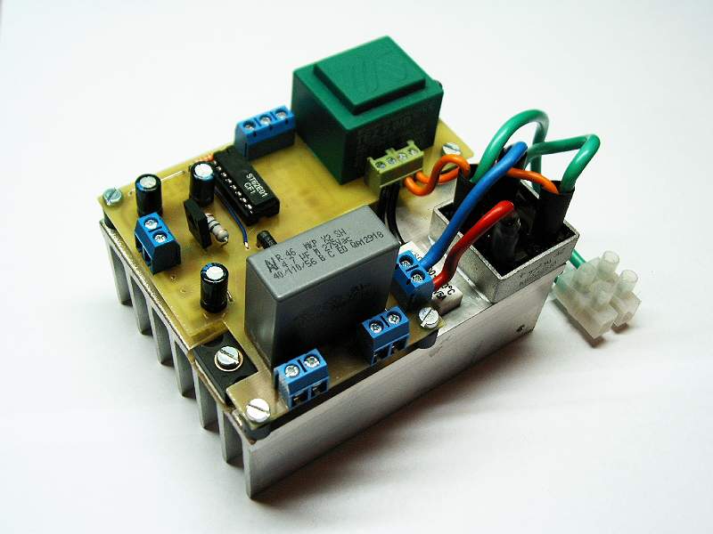

Ale ty modyfikujesz oryginalny układ czy masz jakiś swój?
Poniżej 50% raczej z silnika nic nie wyciśniesz, bo po prostu charakterystyka leci mu na łeb na szyję.
Co to w ogóle jest za tokarka ? Znasz model ? Możesz wstawić jakieś zdjęcia ?
Ogólnie nie wiem czy lepszy do tego by nie był jaki PWM.
Ogólnie układ do płynnego sterowania takiego silnika będzie skomplikowany.
Na Aledrogo za 450zł jest takie coś (PWM)?
Profesjonalny układ kosztuje notabene 1300zł.
