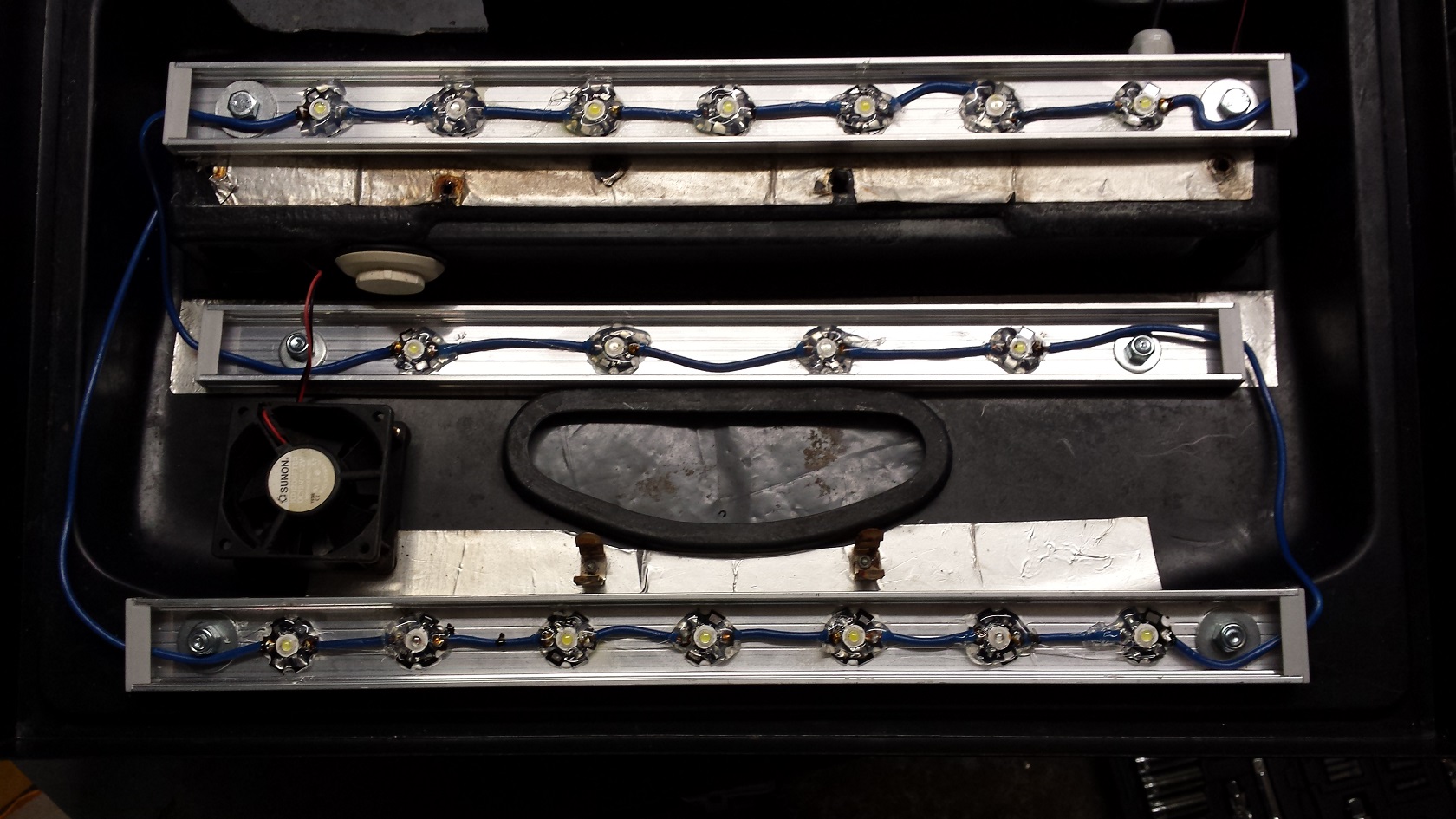

Potrzebuje schemat podłączenia do układu amperomierza i woltomierza celem pomiaru napięcia i prądu pobieranego przez diody.
Ktoś dorysuje?
Zasilacz Led Driver 600 mA, 54-105 V, 60 W
Diody power led 3W - 18 szt w trzech kolorach:
Royal blue 3 szt,
Reed dep 3 szt
Białe 12 szt
Proszę o pomoc.

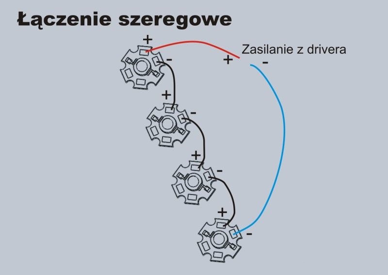

bynajmniej czy dobrze połączę od plusa przed diodą szeregowo podłączyć amperomierz, później woltomierz?

Amperomierz podłączasz w szeregu, bo prąd jest mierzony w obwodzie.
Woltomierz mierzy spadek napięcia na elemencie X, dlatego sondy przytyka się do mierzonego elementu. W twoim przypadku Napięcie mierzysz na zaciskach zasilacza i napięcie jakie zmierzysz jest napięciem zasilacza.

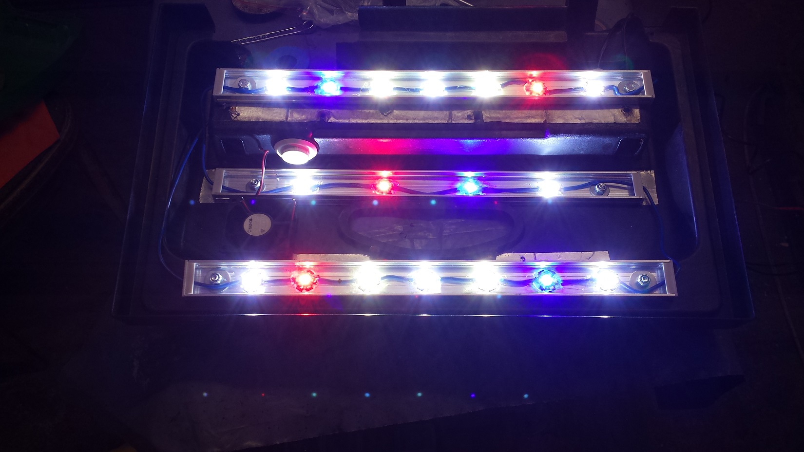

Diody są dobrze podłączone, wszystkie świecą.
Cały układ podłączony jest w jednym szeregu.

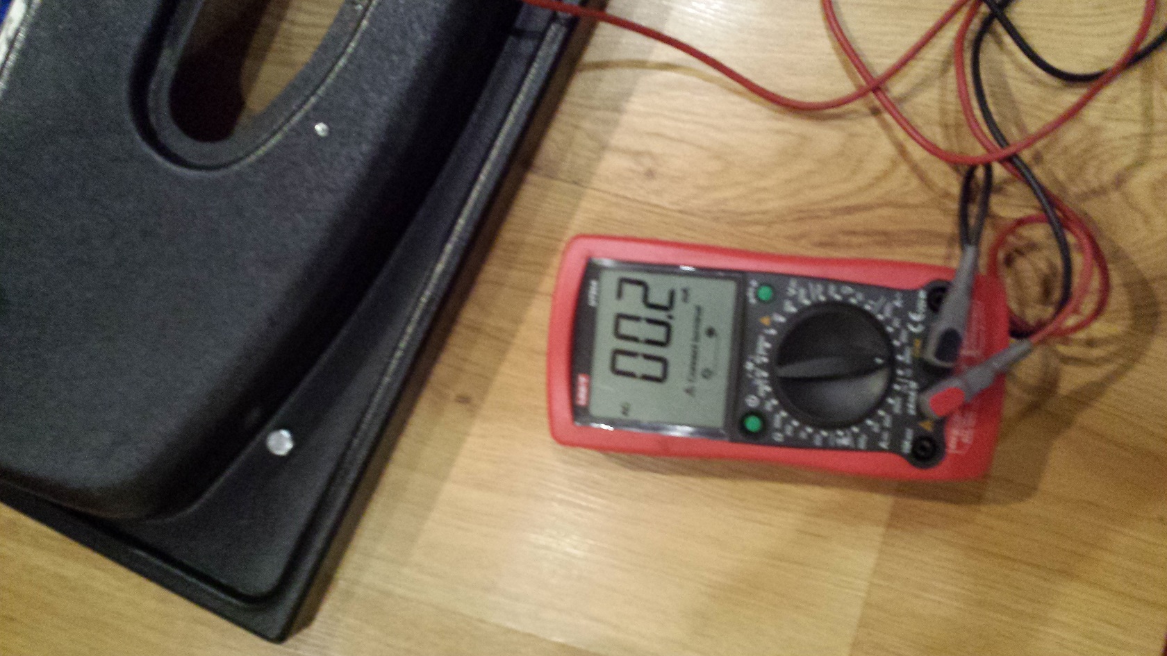

Miernik uni-t ut90a zakres 200m A~ (na stałym nic nie pokazuje) sprawdziłem jeszcze na dwóch miernikach cengowych u wuja na obu pokazywał 0,06 A Jeden z nich był baaaardzo drogi i nowy.

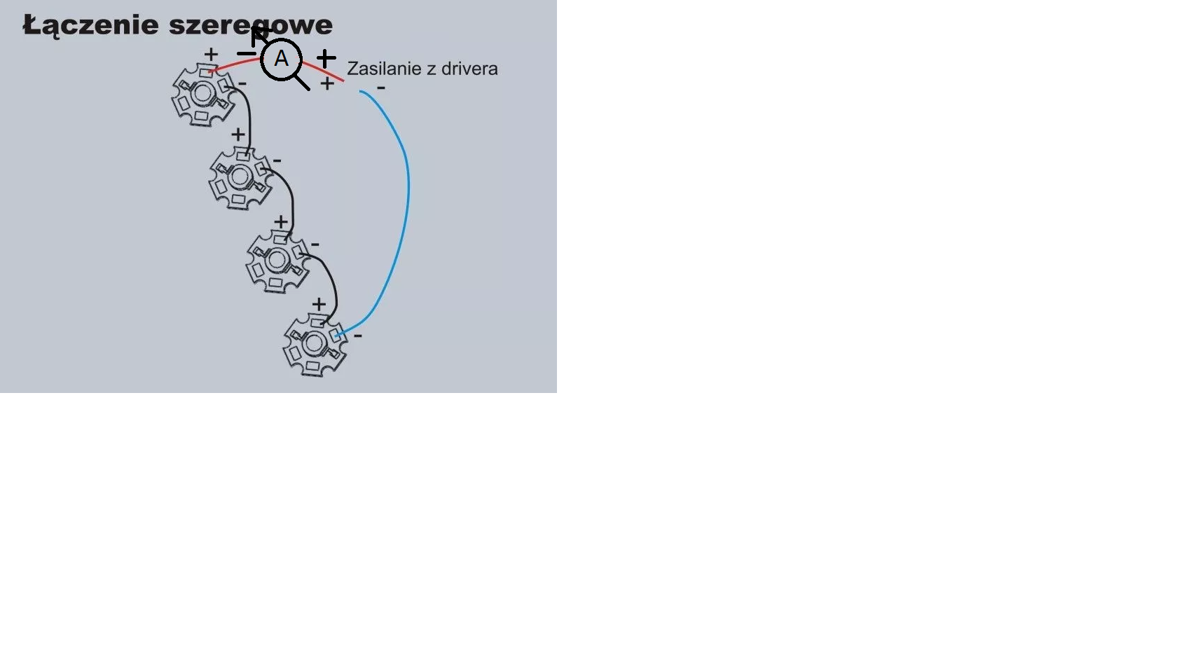

Post autor: misiacze_k » 25 wrz 2015, 23:10

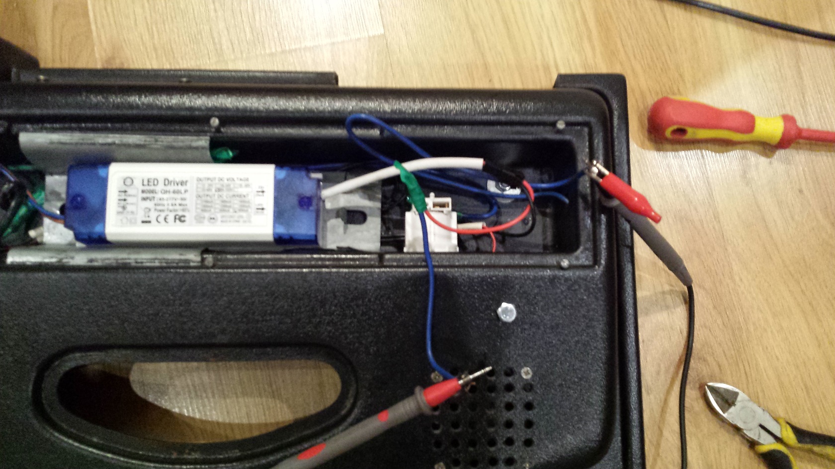

Połączenie jak na zdjęciu
połączenie diod
timo66
Posty: 1807
Lokalizacja: 66'15" M.a.R.s.
Post autor: timo66 » 26 wrz 2015, 0:03
Pomiar prądu powinien być dla napięcia stałego. Napięcie też mierzysz przecież dla napięcia stałego. Ustaw zakres na 10A i wtedy zrób pomiar.

Nie wiem dlaczego nie przełączysz miernika na zakres 10A i zmierzysz prąd. Logicznie podchodząc do sprawy, to masz zasilacz który może podać maksymalnie 600mA, a ty zaczynasz mierzyć na zakresie 200mA?!
Jeśli bezpiecznik jest spalony, to obwód jest otwarty i diody nie będą świecić.

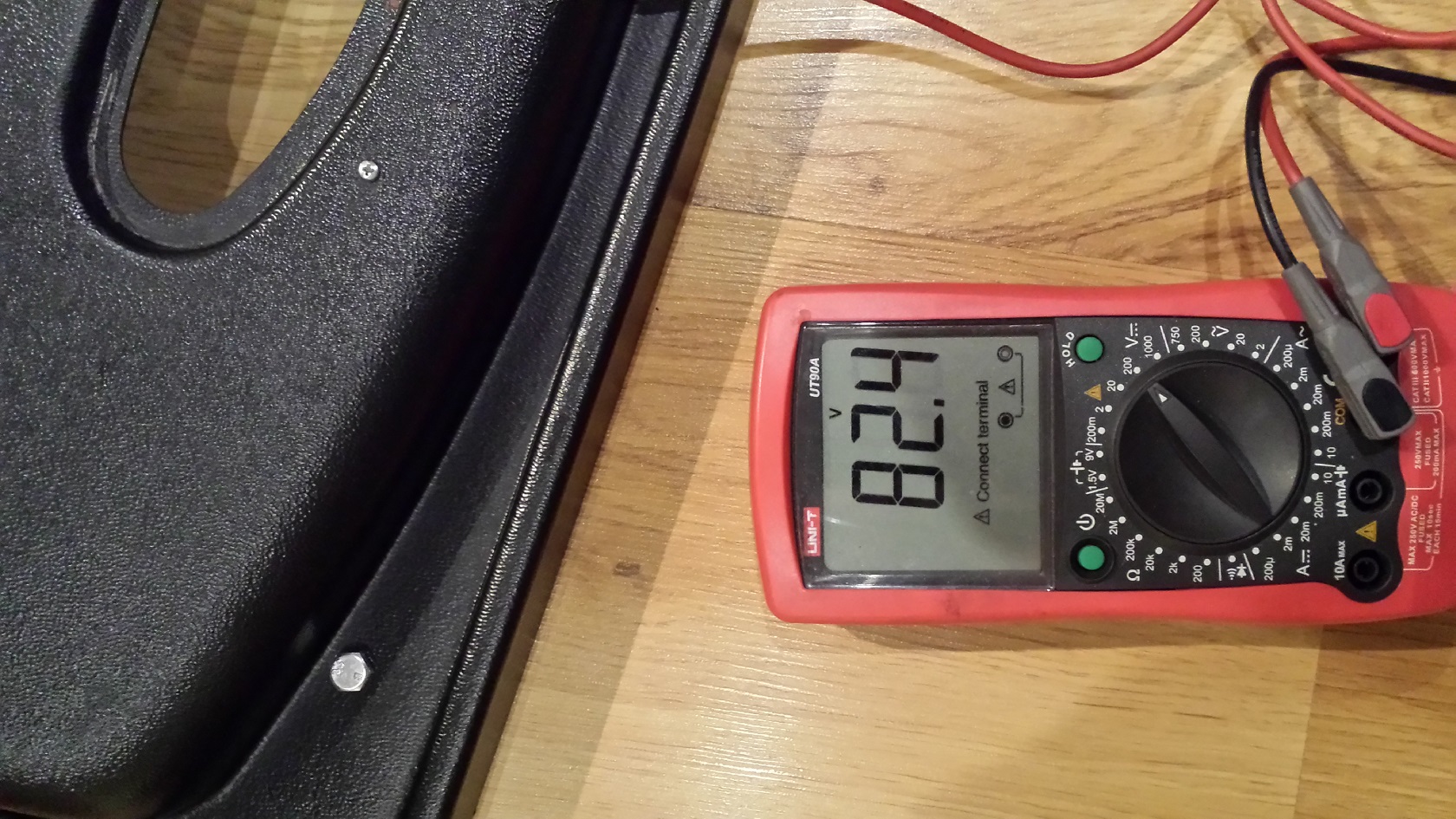

Po wymianie bezpieczników i baterii w mierniku uzyskałem wartości:
prądu - 0,55 A,
napięcia - 54,7 V.
Napięcie jest stałe, nie skacze tak jak przy poprzednich pomiarach.
