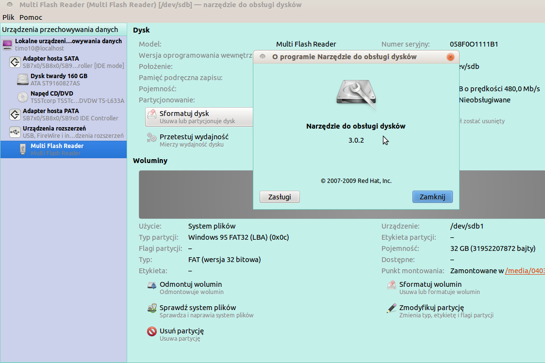

To może gnome disk utility?
gnome disk utility

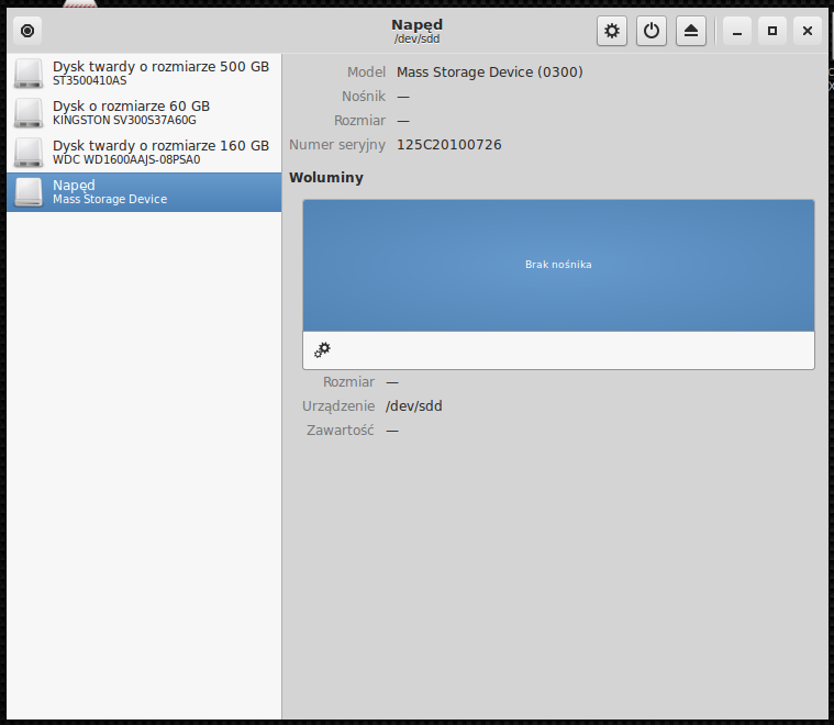

Post autor: matrix » 23 sie 2015, 20:42
W programie jakimś do obsługi dysków widać co poniżej...
Czyli sam czytnik widać, ale brak karty. Czytnik na bank sprawny bo wkładałem inną kartę...
Co do programu gnome disk utility to w systemie niby go mam ale nie wiem jak go uruchomić bo nie ma nakładki graficznej...

Post autor: timo66 » 24 sie 2015, 10:06
Jedynie to jeszcze możesz zobaczyć w synaptic czy nie ma jakichś dodatków do tego programu, albo programów do odzyskiwania danych.
Jednak jeśli karta w ogóle nie jest widoczna to wygląda na zgon totalny.
Mało prawdopodobne jednak nie wymaga dużo zachodu - sprawdzenie pinów w czytniku czy nie są powyginane, jak również przeczyszczenie styków w karcie alkoholem.
