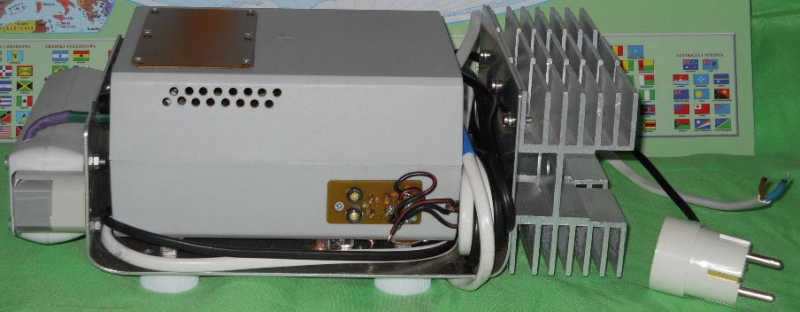

Witam!
Nie jeden ma swój wzmacniacz i myśli jak poprawić jego jakość?, często temu towarzyszy wiele audiofilskich bzdur , czyli są to drogie bajery lub cud wyczekiwania-wygrzewania, aby coś lepiej działało -wręcz jest to ślepe żebranie dla swoich marzeń.
Zaprojektowałem zasilacz, który ma wysoką sprawność i dobre parametry i od razu kondensatory elektrolityczne dobrze spełniają swoje zadanie, bo są tylko na wyjściu stabilizatora, a ich napięcie pracy jest dwa razy mniejsze, jakby były tylko od strony prostownika.
Wspomniałem o sprawności zasilacza i z schematu jest widać, że wystarczy aby napięcie zmienne transformatora było takie samo jak napięcie stabilizowane, ale dla pełnej mocy obciążenia transformatora i to ma autotransformator to może zmniejszać napięcie 220V aż do tego momentu kiedy stabilizator nagle przestanie działać i okaże się że napięcie skuteczne transformatora jest o parę woltów niższe jak dla pełnej mocy napięcie stabilizowane!!!.
Nigdzie znajdziecie taki zasilacz i jeśli połączenia wykona się jak na rysunku to zasilacz się nie wzbudza i ma dobre parametry bo dla 10A sko napięcia obciążenia jest 60mV i tyle samo napięcia tętnień 50Hz.
Sprawdźcie pod tym względem swoje zasilacze stabilizowane.
Owszem trzeba stosować spore pojemności i drogie tantale i to wszystko łączyć do jednego węzła plusa i minusa bloku kondensatorów do których dochodzi zasilanie z zasilacza i wychodzą elektrody zasilające wzmacniacz i głośniki -taki przykład sposobu-rozmyślań podałem we wcześniejszym temacie :Wysokiej jakości przedwzmacniacz w audio zastosowaniu
Jeśli zdecydujecie się na taki zasilacz, jako podłogowy-pod stołowy, to można je zrobić na płycie aluminiowej (jak na zdjęciu, ale stosując dwa takie pudełka, jedno nad drugim, a transformator z tylu za pudełkiem -na zdjęciu jest jeden kanał zasilacza i mniejszej mocy).
Ktoś powie, jak stosować węzły prądowe, jeśli zasilacz jest pod stołem?, owszem można zastosować dosyć grube przewody i we wnętrzu wzmacniacza zrobić nowe węzły: stosując od nowa tantale i ceramiki i dosyć prądowy kondensator elektrolityczny 3x 10000uF/25V.
Dobrze jest aby te węzły były blisko tranzystorów mocy i zasilanie do nich było krótko zrobione solidną linką miedzianą.
Ale dobre, wzmacniacz na półce jest leciutki i bez zasilacza wewnątrz lub zrobić sobie samemu wzmacniacz i zasilacz pod stołem lub na podłodze w dziurze , a jego przedwzmacniacze i wejścia na półce i konstrukcja jest jeszcze lżejsza!.
(18.09 KiB) Pobrany 2887 razy

Ale trudno to jest zrozumieć: porównać swój zasilacz w wzmacniaczu i sztucznie obciążać go mocą zbliżającą się do maksymalnej i porównać spadek napięcia pod obciążeniem i tętnienia i autotransformatorem zmniejszyć zasilanie wzmacniacza, aż do momentu prawie zaniku stabilizacji i porównać jakie jest napięcie skuteczne uzwojenia transformatora, w porównaniu do stabilizowanego i jak wszystko to jest gorsze od mojego projektu zasilacza, to nic prostszego zrobić sobie inny zasilacz, a może i też wymienić transformator na toroidalny.
Poza tym dodanie wyjściowych i złożonych kondensatorów zasilania decyduje o wysokiej jakości wzmacniacza i poco to kto ma to robić!, jak panuje powszechna schizofrenia i co pisze to nic wszyscy rozumieją?-nie rozumieją, bo nikt o tym wcześniej pisał i trudniej to jest od razu zrozumieć i jest to nic innego jak zbiorowa schizofrenia, a myślenie polega tylko na coś w rodzaju rutyny, co wcześniej do głowy było lub jest wrzucone.
Jak trudno jest zrozumieć, że dłuższe podłączenie zasilania wymaga sztucznego skrócenia indukcyjności długości połączenia oraz też pomniejsza efektu rezystancji czynnej, dla impulsów średnio wysokich tonów -oczywiście mocą pobieraną wzmacniaczem i dlatego stosowany jest drugi filtr kondensatorowy zasilania.
Każdy kto nie stosuje dobrego zasilania wzmacniacza mocy to jest lipowiec i traci dużo jakości, którą w ten sposób może poprawić i nic to ma wspólnego z kierunkowością drutu miedzianego, czy wysiadywaniem jak kura na jajkach aby bozia dała lepszą jakość jak jest i nic innego do tego robiąc -żałosne praktyki.
