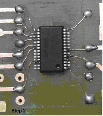

Jak ON to zrobił - przykleił ?
korfanty33
Posty: 167
Lokalizacja: Polska
Post autor: korfanty33 » 02 mar 2015, 10:17
00 FONDSHFHMEXX2XS.LARGE.jpg (25.37 KiB) Przejrzano 4971 razy
joon
Posty: 2076
Post autor: joon » 02 mar 2015, 12:34
Da się. Układ do podłoża na "kropelce", srebrzanka i cienki grot. No i żadnej kawy wcześniej :D

Post autor: Wojtek » 02 mar 2015, 12:51
No i sokole oko ;)

Post autor: korfanty33 » 02 mar 2015, 23:05
Wojtek pisze:No i sokole oko ;)
AAAA teraz sobie przypomniałem , dlaczego nie lubię SMD , aż to oko .. .:-(
Ciekawe czy ktoś jeszcze tak robi ?
