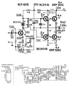

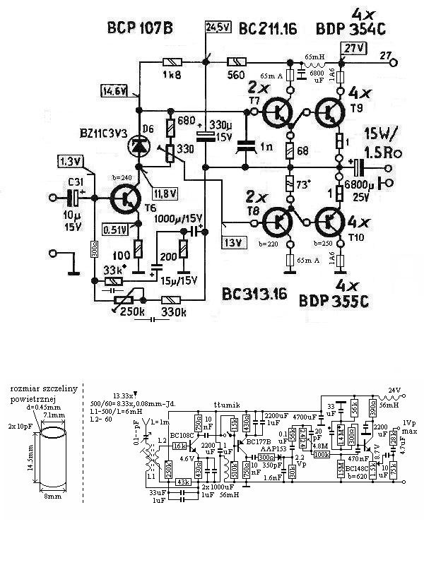

Podałem przykłady takich wzmacniaczy małej mocy i zaprojektowanych mną na bazie wzmacniaczy Holton, których to schematów sam nie rozumie, jak mogą dobrze działać, skoro wzmacniacz różnicowy ma te same fazy sterowania się dla obu wyjść rezystorów kolektorowych wzmacniacza różnicowego, dlatego ja dałem odwracacz fazy z dodatkowym zasilaczem i przez to obie klasy A działają liniowo w układzie jak na zasadzie turbo, czyli na wzajem pomagają sobie, aby łatwo uzyskać napięcie wyjściowe wzmacniacza, bo jednego tranzystora prąd rośnie, a drugiego w tym samym czasie też liniowo maleje, dodatkowo symetrię układu reguluje się tylko jednym rezystorem szeregowym bazy, co zaznaczyłem na schemacie jako Rsb=29k.
Można zrobić i prostszy wzmacniacz mocy P=12W/1.5R, wykorzystując do tego Hi FI tranzystory mocy, jak na schemacie, co prawda taki układ nie posiada dynamicznej stabilizacji prądów spoczynkowych, ale podstawowo tranzystory sterujące i tranzystory mocy pracują szybko i liniowo z wysoką klasą.
Audio bezpieczniki dla tranzystorów mocy robi się samemu z cienkiego drutu miedzianego, o małej rezystancji czynnej. Zastosowałem dwie pary tr. sterujących aby uzyskać lepszą liniowość, bo jedna lub dwie pary mają ta samą dynamikę, ale jedna para tranzystorów ma chwieją charakterystykę i jakby niepełną-nie równą.
Jako obciążenie można zastosować trzy głośniki samochodowe np. DYNORA DY-509 lub drogie ALPHARD ETP 7112 i otrzyma się wąskie kolumny i wysokie, to znaczy elipsy głośników pionowo.
Taki wzmacniacz większej mocy np.24W/0.75R, liniowo ma dwa razy mocniejsze tranzystory mocy lub ich o jeszcze dwie sztuki więcej i o wzmocnieniu dwa razy wiekszym, czyli b=41.
Ten Holton P5W/1.5R jest rzeczywiście ciekawy, bo nawet nim można sobie sprawdzać jak działa automatycznie dynamiczna stabilizacja prądów spoczynkowych i nic innego się do tego nadaje -lampiak jak znalazł.
