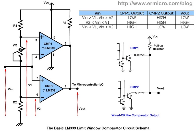

szukam schematu jakiegos prostego ukladu syganalizujacego
a/ brak poboru pradu - brak sygnalizacji
b/ pobór pradu -sygnalizacja
c/ zwarcie= za duzy prad - sygnalizacja
najprosciej to by bylo na kontraktronach zrobic ale nie mam kontraktronow :evil:
i musze isc w kierunku komplikacji konstrukcji czego nie lubie
cos sobie tam wymslilem na LM324 ale kurka wodna w datashecie LM324 (przynajmniej tym co znalazlem) niestety window comparator nie ma
leech10
Posty: 546
Lokalizacja: Katowice
Post autor: leech10 » 18 mar 2014, 18:08
Hej
To można zrobić wlasnie na wzmacniaczu operacyjnym. Jakis rezystor na którym będziesz wykrywal pojawienie się i spadek napięcia. Jaki masz schemat urządzenia?
Pozdrawiam
Piotrek
P.S.
Chyba szukales tego

Jaki prąd przewidujesz, jaka jest moc zasilaczy. Jakie będzie obciążenie? Indukcyjne(silniki)?
Prąd stały czy zmienny?
Pozdrawiam
Piotrek
kylle
Posty: 34
Rejestracja: 24 sty 2014, 20:50
Lokalizacja: leeds
Post autor: kylle » 24 mar 2014, 20:48
obciazenie jest rezystancyjne (podczas testowania tego okablowania)
na dzien dzisiejszy wyglada to tak ze kumpel podlaczajac sobie te kabelki co chwila biega patrzec na panel zasilacza albo obklada sie 4-ma mutimetrami zeby miec pewnosc ze podllaczy sie do wlasciwego z tryliona przewodów
generalnie w obwodzie 5v to nie moze byc za duzego spadku napiecia na oporniku pomiarowym, w obwodach napiecia bezpiecznego 110 V to juz nie jest takie krytyczne
prady z tego co mnie poinformowano to nie powinny przekroczyc 0,5 A
zrobie to na LM393 o to jakies dziadowski eoszczednosci zeby to na opampach robic

Zerknij tu: http://www.leon-instruments.pl/2010/12/ ... m3914.html
Nie wykonywałem tego układu, ale idea mi się podoba i w wakacje planuję na nim potrenować trawienie płytek.
r-mik
Posty: 48
Rejestracja: 10 wrz 2011, 6:36
Lokalizacja: Warszawa
Post autor: r-mik » 29 mar 2014, 15:04
Rezystor pomiarowy ma 1%, ciekawe ile ma potencjometr? Czy jego dokładność nie zmieni wskazań pod wpływem temperatury?
