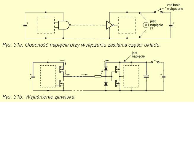

Spotkało mnie coś takiego jak na załączonym rysunku, tzn po wyłączeniu układ jest pasywnie zasilany z wejścia. Czy macie pomysł jak temu zaradzić?

Spróbuj rozlączać oba bieguny zasilania, tzn. Plus i masę. Bo jeżeli masa, jest nadal podłaczona, a Plus odłączony, to przez diody zabezpieczające na wyjściach, może nastąpić samo zasilenie, z obcego źródła.

Dość logiczne ale trudne ponieważ napięcie odcinane jest poprzez stacyjkę. zastanawiałem się czy nie łatwiej byłoby linie SCL i SDA nie odcinać za pomocą małego przekaźnika? Co Ty na to.
