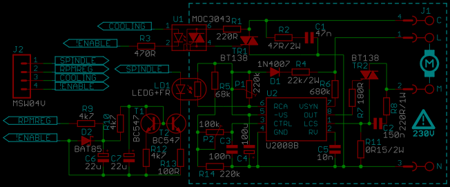

Zamieszczam schemat układu regulatora obrotów silnika uniwersalnego AC (regulacja fazowa).
Nietypowość polega na tym że sterowanie kątem otwarcia triaka jest realizowane przez zmianę wartości rezystancji włączonej między nóżkę 5 i 6 U2. Natomiast do nóżki 3 dołączony jest stały dzielnik (w typowej aplikacji jest w tym miejscu potencjometr regulacyjny). Zabieg ten spowodowany jest potrzebą korzystania z funkcji korekcji prądowej obrotów sterowanego silnika. Chodzi o poprawny rozpływ prądów z i do nóżki 3. Transoptor jest wykonany z LED oraz z fotorezystora. Układ lustra prądowego jest chwilowo eksperymentalny i zostanie zmieniony tak by zapewniał regulację od minimalnych (nie od zera jak teraz) do maksymalnych obrotów znamionowych silnika. Generalnie regulacja prądu LED działa w pełnym zakresie obrotów silnika (nie wnikając w jej liniowość). Problem polega na przebijaniu co jakiś czas triaka wykonawczego TR2 mimo zastosowania układu zabezpieczającego RC (R2,C8) o wartościach jak na schemacie. Stosowane były również wartości 47Ω i 47n. Do dwójnika równolegle dołączony został nieuwzględniony na schemacie warystor 430V. Mimo to triak ulega przebiciu "jakoś tak" losowo. Czasem przebija się tylko „jedna” struktura a czasem „obie”. Nie mogę znaleźć korelacji między obrotami a przebiciem triaka czasem przebija się na 30000rpm, na 20000rpm. Co do triaków to stosowane były BT138 600V i BT136 600V. Z tego co wiem to lepiej było by zastosować triaki przeznaczone do sterowania obciążeniami indukcyjnymi z prefiksem BW (np. BTA10 800BW tzw. seria snubblers). Zamiast warystora oczywiście lepszy (szybszy) byłby transil. Rezystor pomiarowy R11 nie jest jeszcze dobrany pod obciążenie ale spadek napięcia na nim jest nieznaczący. Silnik z jakim współpracuje układ ma moc 130W, „statyczna rezystancja uzwojeń” jest równa 120Ω. Posiada wewnętrzny układ regulacji prędkości który na czas testów (wyznaczenia charakterystyki zależności współczynnik PWM vs prędkość obrotowa) jest wyłączony i sterownik widzi tylko uzwojenia przez dwa dławiki odkłócające szczotki. Równolegle do dławików włączona jest pojemność 150n. Niestety nie mam parametru indukcyjności uzwojeń silnika. Może to kwestia jakości kondensatora w dwójniku zabezpieczającym. Proszę o poradę Szanownych forumowiczów ponieważ skończyły mi się pomysły (i niedługo skończy mi się zapas triaków) na rozwiązanie tego problemu, a może problem powstaje nie w tym miejscu w którym szukam...

zobacz może masz windukowane napięcie na szczotkach które uszkadza triaka .
Tłumik może tu nie pomagać
Boje się tu podpowiadać co można zrobić , to jest chyba związane ze szpilką napięcia , a ten sinik można na DC podpiąć oczywiście dużo mniejsze .
ach te komutatory to chyba prostownik mechaniczny
wieki temu ściągałem charakterystykę , ale na autotransformatorze
Jeżeli to szpilka indukowana w indukcyjności uzwojeń silnika to spróbuję zastosować transil. Co do zasilania DC to było by to dobre rozwiązanie ze względu na łatwość sterowania sygnałem PWM, ale mocno skomplikował by się zasilacz ze względu na potrzebę obniżenia wyprostowanego napięcia sieci 320V do wartości 230V DC z możliwie małymi stratami/

moc3043+triak co ten obwód robi ? , jakoś nie umiem sobie wytłumaczyć
Napięcie sieci AC po wyprostowaniu mostkiem "greckim" da wartość napięcia na kondensatorze filtrującym (230*1,4) da właśnie około 320V DC nie uwzględniając napięcia przewodzenia diod mostka. A to zdecydowanie za dużo dla tego silnika. Rozwiązanie PWM z prądem stałym odrzucam (tam również silnik generował będzie przepięcia) do puki nie wypróbuję układu z transilem . MOC3043+Triak jest po prostu dodatkowym kanałem włącz/wyłącz do sterowania jakimś innym obciążeniem (podawanie cieczy chłodzącej lub odsysanie wióra i pyłu przy wierceniu itp.)

c4v2: jesteś pewny że to przebicie a nie przegrzanie struktury?
Triak bezpośrednio po przebiciu jest zimny bez znaczenia czy jest zamontowany na radiatorze czy nie (oczywiście pomiar temperatury po wyjęciu wtyczki z gniazda sieci energetycznej). Co do przekroczenia mocy strat na bramce to rzeczywiście nie mam całkowitej pewności. Z wykresu z noty aplikacyjnej U2008B wynika że prąd płynący przez rezystor 180Ω (R7 na schemacie) płynie prąd nie większy niż 40..50mA oczywiście w czasie impulsu wyzwalającego którego czas trwania jest wyznaczany pojemnością C5. Impuls wyzwalający jest ujemny względem N (umownie) i ma wartość napięcia -VS czyli około -14,5..-16,5V. Nawet przyjmując różnice napięcia -18V na R7 to prąd płynący przezeń wyniesie 18[V]/180[Ω]=100[mA], a triak w impulsie może przyjąć 2A prądu na bramkę a więc sporo więcej. Czy dobrze rozumuję? Zawsze mogę zwiększyć wartość rezystora "bramkowego" tyle że dla BT138 prąd bramki Igt dla IV ćwiartki zawiera się w przedziale 22..100mA zależnie od wersji. Można również skrócić czas trwania impulsu wyzwalającego zmieniając wartości C5 ale spowoduje zmianę nachylenia charakterystyki kąta otwierania triaka i w konsekwencji wymusi zmianę rezystancji P1. W tym układzie wolę "teoretyzować" a nie mierzyć prądy ze względu na możliwość porażenia (230V). Pomiar napięć -VS i na nóżce 3 przeprowadziłem z "podniesionym ciśnieniem"... Sterowanie PWM z wyprostowanego prądu sieci bez wstępnego obniżenia napięcia jest bardziej ryzykowne. Jeżeli napięcie 320V będzie kluczowane tranzystorem i on ulegnie przebiciu to silnik dostanie 320V i się przegrzeje... Zatem nie tylko ulegnie uszkodzeniu "struktura wykonawcza" ale i po pewnym czasie od przebicia silnik, a to już są koszta... Oczywiście można zastosować zabezpieczenie ale to komplikuje układ. Stabilizacja obrotów w funkcji obciążenia (a ta jest wymagana ponieważ w tym typie silnika obroty sporo "przysiadają" wraz ze wzrostem obciążenia, miękka charakterystyka) wymagać będzie zastosowania pętli sprzężenia zwrotnego co równoznaczne jest z montażem wewnątrz silnika czujnika obrotów. U2008B udostępnia w pewnym zakresie taką funkcję (korekcję prądową) bez pętli sprzężenia zwrotnego. Choć układ sterowany częstotliwością z pętlą sprzężenia zwrotnego (częstotliwość zależna od obrotów) czyli porównywanie częstotliwości zadanej z częstotliwością z czujnika obrotów (komparator fazy np. XOR) jest dość kuszącą alternatywą, to jednak wymusza ingerencję w silnik (czujnik obrotów w docelowym zastosowaniu nie może być zamontowany na zewnątrz silnika)joon pisze:...jesteś pewny że to przebicie a nie przegrzanie struktury?
Szczeże nie do końca rozumiem działanie tego układu, i jego przeznaczenie, ale może na coś cię naprowadzę.
Gdzieś kiedyś znalazłem że układ gaszący RC dla napięcia 110-240V to 10nF i 4700Ω, przy czym kondensator powinien być foliowy.
Warystor spróbuj dać na 390V czyli 391, szybciej zadziała.
