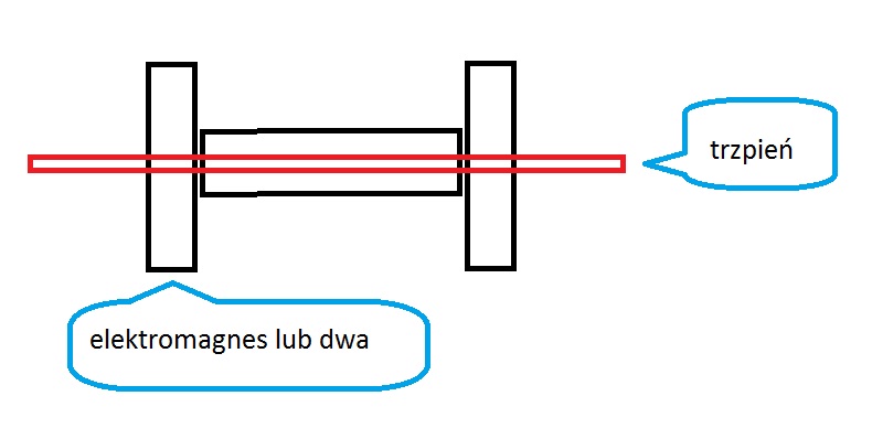

Słuchajcie, potrzebuję porady jak płynnie sterować elektromagnesem w konfiguracji poniżej. Rysunek jest tylko poglądowy. Chodzi o to że z dwóch stron elektromagnesu mają wystawać kawałki trzpienia lub też innego ustrojstwa i to ma się poruszać płynnie w obie strony. Sterowanie będzie takie jak się steruje serwem.
Jakieś pomysły? Chodzi o samo wykonanie urządzenia, natomiast z częścią elektroniczno-programową jakoś sobie poradzę.

Na trzpieniu z wolnej strony rezystor liniowy i tworzysz coś podobnego jak serwo- tyle że zamiast obrotu masz ruch liniowy

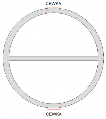

Może podejdźmy do tematu inaczej. Lepiej było by regulować nie pozycję a siłę. Znalazłem takie rozwiązanie jak na obrazku niżej. W związku z tym mam pytania:
1. Czy takie rozwiązanie ma prawo działać?
2. Czy poprzez regulację PWM będę mógł sobie regulować siłę tegoż elektromagnesu?
Pytanie pomocnicze:
3. Ile zwojów potrzeba żeby zrobić dobry elektromagnes przy zasilaniu 5V max 0.8A
kayron
Posty: 2088
Lokalizacja: Poland
Post autor: kayron » 27 lip 2011, 12:02
Ad2. Prawdopodobnie tak, tylko są potrzebne 2 cewki, jedna co ciągnie w lewo, druga co ciągnie w prawo. Na podobnej zasadzie działają chyba nawet układy sterowania cewek w systemie proporcjonalnym, w układach hydrauliki. Dzięki temu możesz sterować przepływem i ciśnieniem. ogólnie powinien ci do tego wystarczyć PWm działajacy tak ze wytważa sygnały OCNx i OCNx (NIE OCNx), Wtedy jak ustawisz np. 60% to jedna cewka dostanie sygnał o wypełnieniu 60%, a druga odwrócony w fazie, więc dostanie 40%, co spowoduje że rdzeń się przesunie w kierunku tej co ma 60% o odcinek który jest różnicą (właściwie to chyba średnią) działania sił elektromagnetycznych obu cewek.

Przypatrz się temu obrazku : - dzwonek, elektromagnes, silnik krokowy. Twoje rozwiązanie jest dla mnie lekko niezrozumiałe. tym bardziej, że nie ma tam żadnych sprężyn ograniczających ruch tego sworznia w obu kierunkach. Bardziej przypomina to coilgun'a niż układ kierowniczy w jakimś modelu ( link ). Ja bym to zrobił na silniku krokowym z przekładnią co pozwoliło by precyzyjnie ustawić promień skrętu, albo dał dwa elektromagnesy na końcach i sprężynki z obu stron równoważące siłę tych elektromagnesów. W przypadku awarii (elektrycznej) układu model będzie jechał prosto. Można by to w zasadzie zrobić na jednej cewce ze sprężyną tyle, że model musiał by cały czas skręcać w jedną stronę, a maksymalna siła z jaką działa cewka na ten układ musiała by odwrócić ten skręt w stronę przeciwną (do maksymalnego wychylenia), co ze względów konstrukcyjnych może być dość kłopotliwe. Rozwiązanie z przekładnią może być dość wolne, co może nie zdać egzaminu w przypadku modeli wyścigowych, tyle, że zastosowane sprężyny muszą być dostatecznie mocne, żeby autko nie skręcało pod wpływem działających na nie sił, a to z kolei wymusza zastosowanie silniejszych elektromagnesów, więc i większych.

Gdyby dobrać odpowiednie sprężyny było by to możliwe, a skręcać "ręcznie" za pomocą elektromagnesów. Sterowanie tymi elektromagnesami to już inna kwestia. Na początek może wrzucę taki niedbały rysunek. On skręca gwałtownie przekręcając kierownicę, a ona już dalej idzie sama pod wpływem siły działającej na koła. Taki gwałtowny skręt można by uzyskać gdyby jeden magnes zaczął odpychać a drugi przyciągać. Na końcach można by umieścić cewki a sworzeń z rysunku powinien być wtedy trochę dłuższy na obu końcach. No i na końcach za sprężynami do cewek powinny wchodzić magnesy stałe. Najlepiej neodymowe okrągłe (pastylki). W zasadzie najważniejsze jest tu oprogramowanie sterujące pracą obydwu cewek. No i odpowiednie przekazywanie informacji do układu sterującego za pomocą ręcznego nadajnika. Nie wiem czy masz joystick, ale powinien działać trochę jak gaz w samochodzie. Można to też zrobić na bazie koła, tyle, że na końcach trzeba by dać jakieś amortyzatory lub ograniczniki, no i promień skrętu będzie ograniczony poprzeczką.
