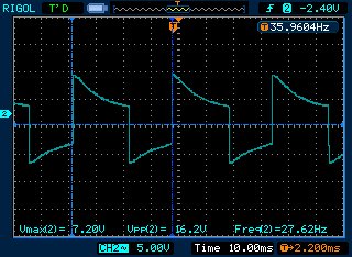

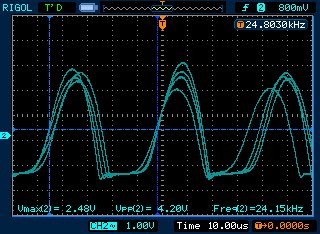

Podłączyłem oscyloskop do elektromagnesu :

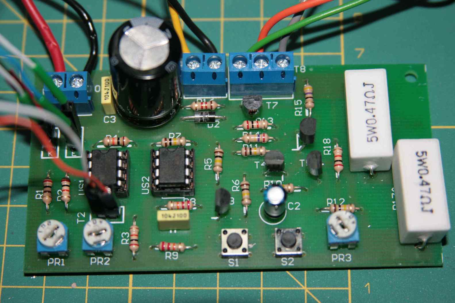

Pstryknąłem jeszcze zdjęcie płytki z układem
fototranzystor zasłonięty
zasloniety fototranz.jpg (30 KiB) Przejrzano 6886 razy
S1 wciśnięty odsłonięty ftranz i dioda ir
wcisniety S1 odsloniety tranz.jpg (26.89 KiB) Przejrzano 6886 razy
