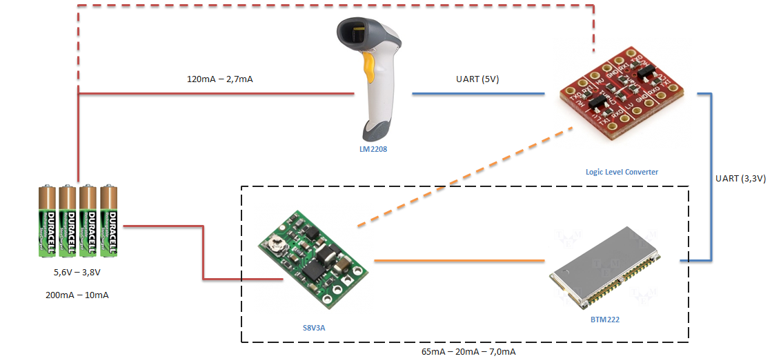

Mam pomysł - dla ułatwienia (przynajmniej dla mnie) można by zrobić schemat całości, potem jak będą dochodziły kolejne elementy będzie kolegą się łatwiej wypowiadać i pomagać:)

Ok, zaraz zrobię szczegółowy schemat. Rozmaiwałem z Mirkiem na temat tego BTM222, który jak nie jest podłączony z urządzeniem, to wyszukuje i pobiera razem z przetwornicą 65mA. Mirek napisał, że ten moduł nie nadaje się do zasilania z baterii.

Schemat połączeń
