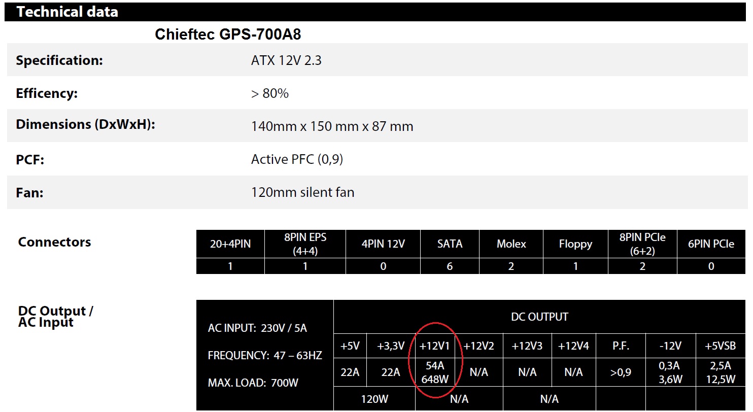

Tak. Teoretycznie 700W zasilacz ATX dostarczy nawet sporo prądu. Przykład pierwszy lepszy z brzegu Chieftec GPS-700A8 (zdjęcie na dole). Ale kosztuje nowy 275zł no i nie jest to urządzenie przystosowane do stosowanie na dworze. Trzeba by to rozebrać, wyciągnąć bebechy i wstawić do jakieś obudowy.
Trafo z starego UPSa spokojnie da 50 do 70A. Mógłbym sprawidzić ale nie chce mi się rozbierać mojego prostownika, który tak mam zrobiony. :wink:
Tak czy siak najtaniej zrobić prostownik samemu.
Co do autka kolega wyżej ma rację, nowy akumulator, świece, jak to jest Diesel to trzeba od czasu do czasu rozebrać to i owo i czyścić bo jak wygląda to tak to też potem auto nie chce grać.Obrazek
