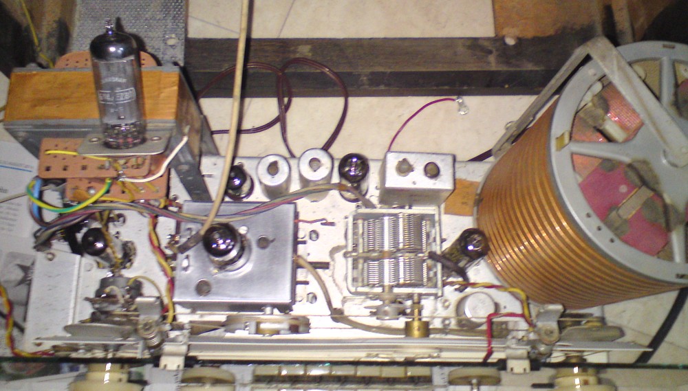

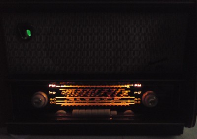

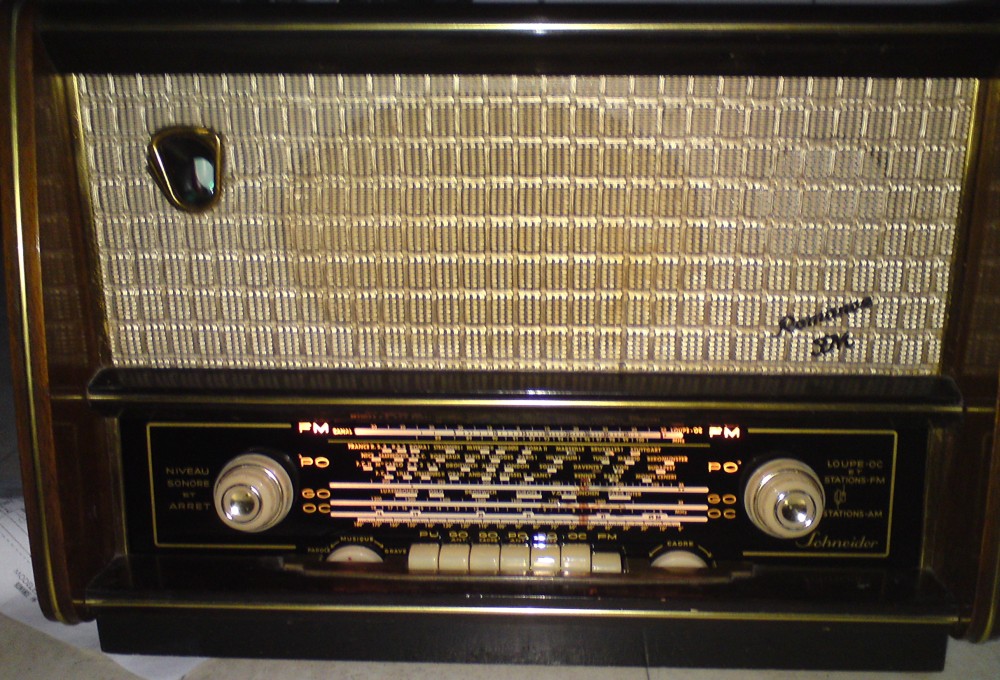

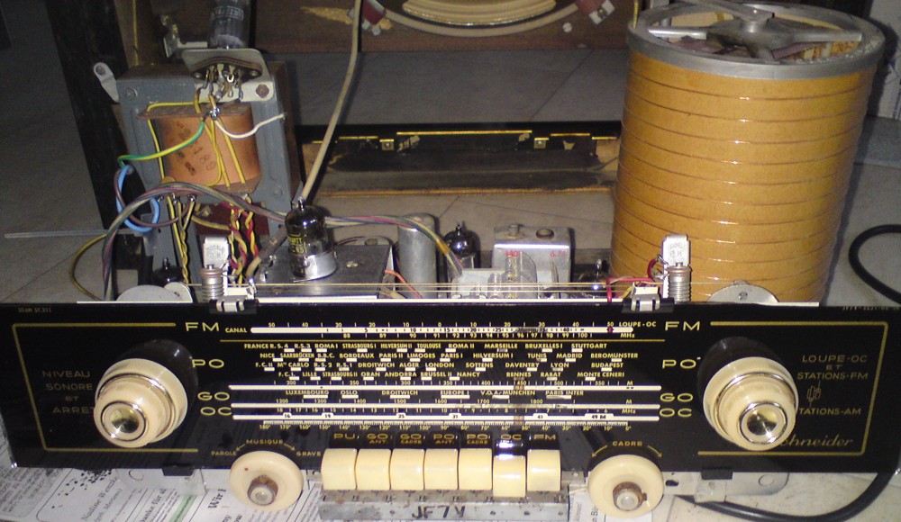

Radio poskromiłem. Wymieniłem wszystkie papierowe kondensatory dźwięk przy FM jest czysty bez brumu. Na zakresach MW, LW specyficzny dźwięk dla tych zakresów. Z leciwą anteną na poddaszu odebrałem nawet kilka stacji.
Przeczyściłem, i trochę "dogiąłem" mechanizm włącznika który jest zintegrowany z potencjometrem od regulacji głośności (ten op lewej) - przełącznik działa luźno i włączanie jest pewne. Wcześniej czasami nie łączyło.
Jedyna niesprawna lampa to "magiczne oko"... ebay :) Do tego czyszczenie z dużej ilości kurzu i efekty na fotkach :mrgreen:
