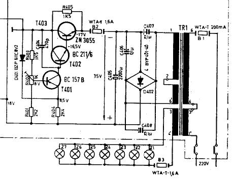

niestety niepowodzenie, polutowalem uklad, podlaczylem do transformatora, zalaczylem... i wywalilo bezpiecznik (na uzwojeniu wtornym, tym z ktorego pobrane wczesniej bylo napiecie dla zarowek) i chyba ugotowalo kondensator bo jakis inny sie zrobil :>, chyba wszystko dobrze polutowalem bo jak teraz podpinam 12v z osobnego zasilacza to ledy ladnie swieca, nie wiem co moze byc tego przyczyna ze padl bezpiecznik i kondensator
ponizej zalaczam schemat trafa z tego radyjka, napiecie bralem z punktow 3 i 4'

Post autor: GAVRON » 26 lip 2007, 17:17
Powiedz mi, a jak wlutowałeś ten kondensator, czy zwróciłeś uwagę na jego biegunowość ?

Post autor: gwozdex » 26 lip 2007, 18:31
A jakie masz napięcie wyjściowe (tzn. napięcie wtórne)?

Post autor: bubek.one » 26 lip 2007, 18:34
mierzone przed chwilka 7,2....7,4 v, zastanawia mnie dlaczego wywalilo bezpiecznik, a byl on na 1,6 A.

Post autor: gwozdex » 26 lip 2007, 18:47
wyrwało bezpiecznik bo nie pomyśleliśmy o niczym co by ograniczyło impuls przy włączeniu zasilania. Zastosowany musi być bezpiecznik zwłoczny. powinno się dać w szereg z diodą jakiś rezystor (może 220R wystarczy- wtedy bezpiecznik moze być zwykły).

Post autor: bubek.one » 26 lip 2007, 18:54
pogzebalem w swoich rupieciach i znalazlem kilka kondensatorow 1000u/16v, 470u/16v, i troche roznych rezystorkow o duzej mocy, moze by z tego taki uklad zrobic?? na wstepie dac 470u a pozniej za dioda dac 2 x 1000u ?? jest sens robienia czegos takiego ?

Post autor: gwozdex » 26 lip 2007, 19:02
Tak nie!!!! Dioda musi byc przed kondensatorem bo inaczej on nie bedzie sie miał jak rozładować i znów go "rozdyma". Dioda, rezystor i kondensator- w takiej kolejności.
