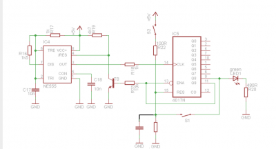

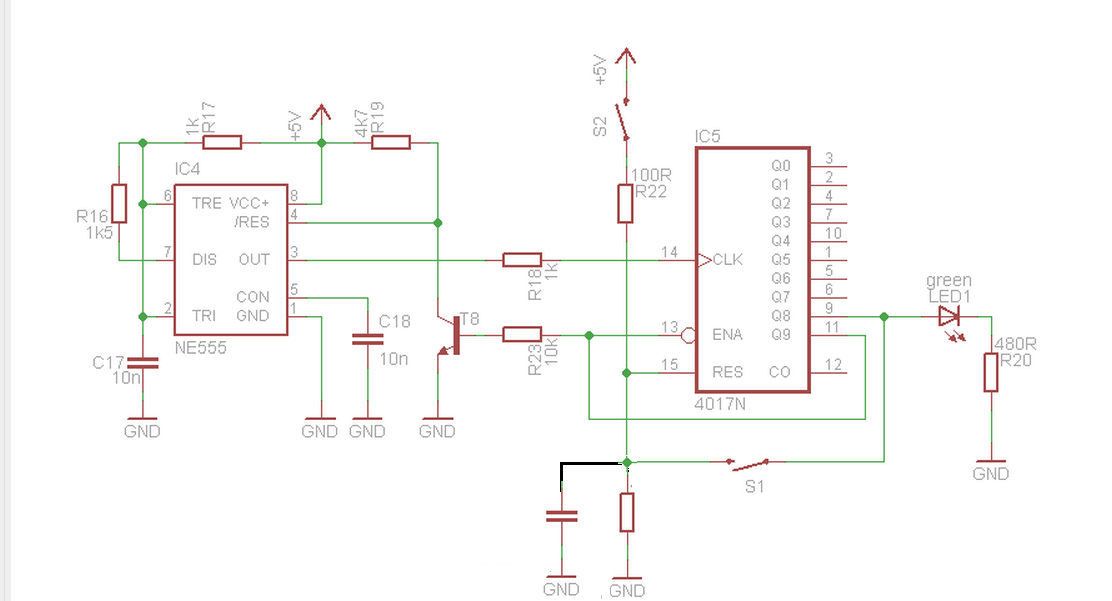

Tak jak na poniższym obrazku.

Dobra, dzięki wielkie. Jutro prawdopodobnie się wybiorę po części, więc dam znać jak i czy to działa.
Dziękuję za pomoc.
