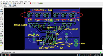

Witam interesuje mnie dlaczego w układzie poniżej zastosowano takie połączenie 6 mosfetów. Ma to jakoś obniżyć pracę mosfetów ?
Dodam że jest to inwerter na ne555.

Tranzystory mosfet łączone są równolegle w celu zwiększenia ich wydajności prądowej.
