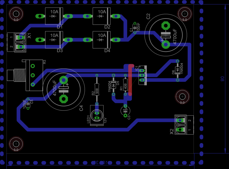

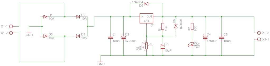

Wykonałem schemat oraz płytkę z układem lm338.
Wszystko fajnie działa, lecz jest jeden problem, gdy chcę uzyskać napięcie rzędu 3V lub mniej regulator zatrzymuje się na poziomie ok 21V i nie chce zejść niżej.
Dodam jeszcze że zasilany jest z transformatora 30V.
Proszę o pomoc, pozdrawiam

Piotrek934 pisze:Wszystko fajnie działa, lecz jest jeden problem, gdy chcę uzyskać napięcie rzędu 3V lub mniej regulator zatrzymuje się na poziomie ok 21V i nie chce zejść niżej.
Ja powiedział bym, że nic nie działa. W projekcie jest bardzo poważny błąd - kondensator C4 nie może mieć tak dużej wartości, właściwie wcale nie powinno go tam być.
Poza tym płytka jest jakoś dziwnie zaprojektowana. Jeżeli zrobiłeś zworę między + kondensatora C3 i pin 1 stabilizatora, wylałeś całą płytkę poligonem masy, to przyczyną nie działania układu może być uszkodzony LM lub potencjometr.

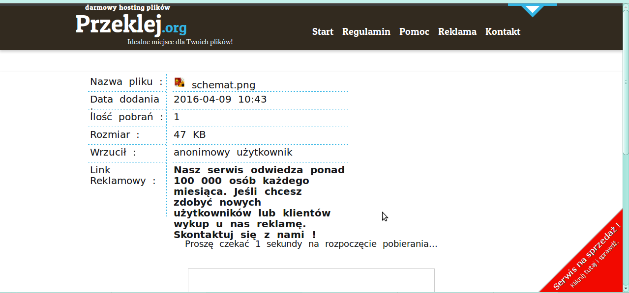

PS. Obrazki można wrzucać bezpośrednio na forum, nie rób tego przez jakieś szemrane serwisy z mnóstwem wyskakujących okienek i próba wyłudzenia danych osobowych.

Post autor: Piotrek934 » 09 kwie 2016, 11:03
Dzięki wielkie. Kondensator c4 ma taką wartość we wszystkich projektach jakie znalazłem w necie.
A z obrazkami zapamiętam.
timo66
Posty: 1807
Lokalizacja: 66'15" M.a.R.s.
Post autor: timo66 » 09 kwie 2016, 12:00
Można inaczej zamieścić te zdjęcia? Mi się nic nie wyświetla/pobiera.
Od 20minut czekam na tą sekundę.

Post autor: tom5555 » 09 kwie 2016, 15:51
Według datasheet LM338, zaleca się wartość C4 1uF tantalowy lub 25uF zwykły elektrolit.
