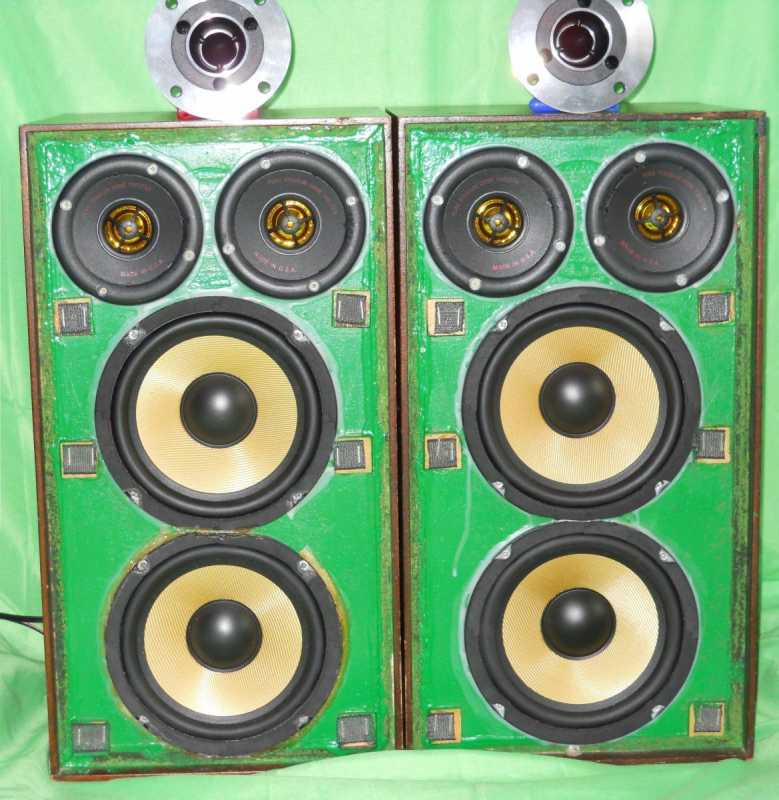

Kolumna głośnikowa: górę pasma pokrywa typowy głośnik wysoko tonowy, o wiele lepszej efektywności i o wyższym paśmie przenoszenia i w cudowny sposób poprzez kondensator sprzęgający Cw=0.22uF uzupełnia górę pasma i kompensuje rezystancję kolumny dla najwyższej częstotliwości pasma, oraz co najważniejsze kompensuje zniekształcenia fazowe i impulsowe zwrotnicy głośnikowej (pracującej tylko z jednym filtrem f=2.7kHz: 12dB/oktawę) do poziomu hi fi kolumny i to jest najważniejsze!
Taką kolumnę wykonałem w obudowie skrzynek od odbiornika Meluzyna lub Kleopatra i dwa wysoko -średnio tonowe zmieściłem w górnych narożach obudowy, a wysoko tonowy głośnik umieściłem na samej górze obudowy, dokładnie na szumie fazą ustawiony zagłębieniem od frontu kolumny.
W obudowach skrzynek od Kleopatra dwa nisko średnio tonowe głośniki kevlar ledwo co się w nich mieszczą i aby nie zniszczyć skrzynek nie wolno się śpieszyć i wcześniej trzeba dokładnie wycentrować i powiększyć otwory na głośniki.
Solidna kolumna głośnikowa posiada 5 głośników, może w cenie 150zł za komplet 10 sztuk głośników, to po co komu w domu tyle klamotów do kina domowego?
Podałem płytkę na zwrotnicę głośnikową, zbudowaną z radzieckich ferrytów(drut do nawijania f=0.65--0.8mm), które raz na okręgu przeciąłem tarczą diamentową, grubą d=0.4mm, a zastosowane kondensatory są typu Mylar, czyli bezindukcyjne, krótkie i grube kondensatory. Górną cewkę zwrotnicy głośnikowej można zamocować obejmą pionowo na płytce, aby zmniejszyć wzajemną indukcyjność.

Takie kolumny głośnikowe można ustawić na stojaku na spawanych prętach zbrojeniowych i na prosto nasuniętym grubym wężyku, aby je od spodu nie rysować i w ten sposób dodatkowo były amortyzowane.
Taki stojak trzeba uwzględnić, czy jest dla kolumn leżących pod ścianą czy stojących i jego wymiary są takie, aby front głośników był odległy od tylnej ściany około 55---60cm, a oś głośnika nisko średnio tonowego odległa od podłogi też 55---60cm, co można samemu sprawdzić i tylne nogi stojaka mogą od razu dystansować odległość kolumny od ściany.
Podobnie na tej samej zasadzie instaluje się takie kolumny pod sufitem, bo to niema różnicy czy to jest sufit czy podłoga.

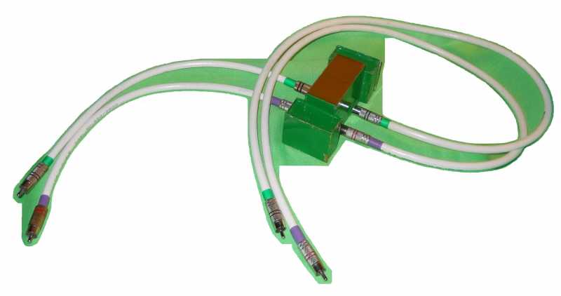

Jeszcze inną rzeczą nadającą sens temu wzmacniaczowi jest filtr AFE, który podobnie działa jakby to był tranzystorowy wzmacniacz integra, czyli jak na lampach elektronowych.
Na rysunku jest widać jak pionowo i punktowo w trzech punktach u podstawy płytki lutować rozcięte rurki kondensatora(dwie narożne krawędzie i jedna tylna), a przerywaną linią, na odwrocie płytki są punkty do których lutowana jest ramka z drutu, aby od spodu do niej lutować środkowe druciki kondensatora, ale aby u podstawy płytki łatwo i precyzyjnie przylutować przecięte rurki podany jest długi czarny element centrujący, oraz para górnych płytek-pasków, do podobnego górnego przylutowania-usztywnienia rurek, jak się to robi na samym dole u podstawy płytki(tylko że w dwóch narożnych punktach szczeliny, mocowania każdej rurki!) ale w części górnej druciki lutuje-centruje się do prostokątnych miejsc na pionowo-poziomo długim pasku (zamiast do spodniej drucianej ramki, jak pod spodem płytki), przylutowanym do drugiego(o grzybiastym kształcie) i płasko leżącego poziomego elementu paska laminatu, jedynie w dwóch punktach usztywniającego w górnej części każdą rurkę. Jest mały problem centrować druciki na górnym miejscu rurek kondensatora, ale dwie blaszki centrujące od góry wkładane do rurki kondensatora mogą rozwiązać ten problem: jedna i druga blaszka jest średnicy wewnętrznej rurek kondensatora z otworem i szczeliną od krawędzi ku środkowemu otworowi średnicy drucika kondensatora, ale spodnia ma równo z krawędzią przyspawany cienki pionowy drucik, na który nakłada się górna blaszka z wycięciem-szczeliną na pionowy drucik i oprócz tego i górna blaszka ma przyspawany pionowy drucik, aby obie blaszki, można było wkładać i po przylutowaniu drucika wyciągać.
Dobrze jest mieć, zamiast czarnego elementu centrującego, długi aluminiowy element-rurkę, wchodzący (od razu z drucikiem kondensatora) do rurki kondensatora i też u spodu płytki centrujący przylutowanie drucika kondensatora do spodniej ramki z drutu.
Jak jest widać na rysunku kondensator z rurkami jest połączony na przemian równolegle. Jest widać miejsce na rezystory 2x 3.9M, aby w sumie dały dobre 7.83M, które lutuje się pionowo i na ich górze prosto łączy szeregowo, lub w tym miejscu koryguje dodatkowym rezystorem, wartości rezystancji filtru.
Wiadomo że płytki z kondensatorem i rezystorami lutuje się punktowo w kominie ekranu i do tego wcześniej należy zaznaczyć i przygotować-zacynować miejsca lutu, aby nic przegrzać i tak się robi ze wszystkim i tylko łatwo zalewa się cyną. Tak samo łatwiej jest mocować pokrywki filtru i też w kominie ekranu i zwrócone laminatem do środka.
Ciekawym jest możliwość zastosowania ekranu z foli miedzianej płytek i w taki sposób, aby wybrać jedną wspólną krawędź i z niej pasmami-powierzchniami rozgałęziają-rozwijają się przylutowane płaszczyzny ekranu, nie zwarte indukcyjnie na krawędziach! ich boków i wystarczy wcześniej tylko pomyśleć i pamiętać tam gdzie są przerywane linie to jest tak szeroki pasek wyciętej folii miedzianej.
Na dodatkowym rysunku pokazałem sposób lutowania pudełka i nie jest to takie proste, aby dojść do ideału rozwiązania, bo małe pojemności biernej rezystancji oddziałują na duże rezystancje czynne audio filtru. Tam gdzie są linie przerywane tam jest szczelina braku foli miedzianej. Można dać środkową blachę miedzianą d=0.35mm (dzielącą pudełko z rezystorami od pudełka z kondensatorami i gniazdkami) zamiast wspólnej ścianki z laminatu, oraz blaszkę rozdzielającą same rezystory.
Nawet można oddzielić-wydzielić powierzchnię mocowania-oblutowania gniazdek RCA i linką bezpośrednio przylutować ją do głównej krawędzi ekranu, mimo wszystko że ta boczna powierzchnia jest tylko rozwinięciem ekranu i po obwodzie nie jest zwarta indukcyjnie, są to też ciekawe ćwiczenia dla młodych i rozwijające ich przestrzenne kombinowanie: myślenie-wyobraźnię.
Jest to jeden mono element filtru, a drugi taki sam można przylutować węższym bokiem do siebie, jak to pokazałem dla mojego pierwszego prototypu filtru AFE.
Dla okablowania wystarczy do tego polski kabel TV do telewizji satelitarnej: >I> 06974 YMDxpek 75-1,05/5,0 TECHNOKABEL S. A. HOMOLOGACJA Nr 159/98 -jeśli takie macie, lub ktoś ma taki stary w domu to dobrze, bo jest sprawdzony, że daje najmniejszą pojemność dla wymienionego w nim drutu f=1.05mm na f=0.08mm.
To jest proste i do przylutowania wtyczki do kabla potrzeba jest mieć: pasek papieru z kserokopiarki szeroki 4mm, drucik miedziany ocynowany f=0.3mm i jakieś wiertło, na którym nawija się zwój papieru i zakleja kropelką kalafonii i taką papierową obrączkę daje się pod odchylone druciki miedzianego oplotu-ekranu kabla, potem się je ponownie kładzie na założonej obrączce papierowej i na zewnątrz w tym miejscu nawija zwój przy zwoju ocynowany drucik miedziany i jeśli druciki oplotu-ekranu są trochę za długie to zawija się je na zapleciony cienki drucik , a potem lutownicą w około nakłada się trochę kalafonii i cyny, nie rozgrzewając końcówki kabla, a potem szybko w około lutuje i schładza się wodą z gruszki alleluja.
Jak Widzicie takie kable nie niszczą cennych waszych wysokich tonów i podany mną polski kabel był najlepszy i wykazywał najmniejszą pojemność kabla -oczywiście w audio jest inaczej bo pojemność zwiera wysokie tony, a niema to znaczenia dla w.cz. częstotliwości.
Gdyby nie udał się mój zaprojektowany wzmacniacz, to mam inne schematy i też mną kombinowane.
Zatem do proponowanego wzmacniacza podałem wszelkie dodatki i temat wyszedł trochę jak dla majsterkowicza-odkrywcy.
