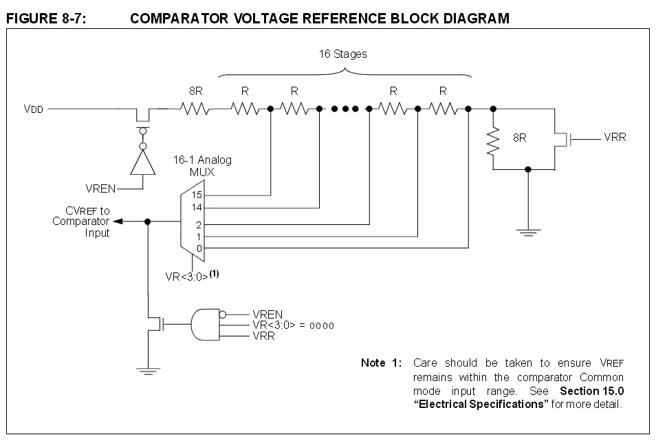

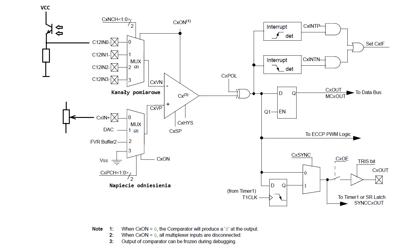

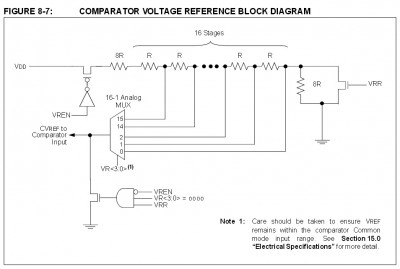

Komparator analogwy w CPU też masz zajęty ?
W sumie mikroprocesory PIC mają specjalnie do tych celów zaprojektowany komparator analogowy bo może on współpracować z przetwornikiem C/A (DAC) który siedzi w środku CPU.
Ja takie coś robię sobie wtedy tak jak na rysunkach niżej i mam to w pełni programowo konfigurowalne.

matrix
Posty: 1796
Lokalizacja: Sochaczew
Post autor: matrix » 16 gru 2014, 18:07
Zajęte mam wyjście/wejście AIN0 ale mógłbym coś tam przesunąć. Tylko używam ATMega64 do projektu i nie bardzo rozumiem to co pokazałeś na załącznikach.
