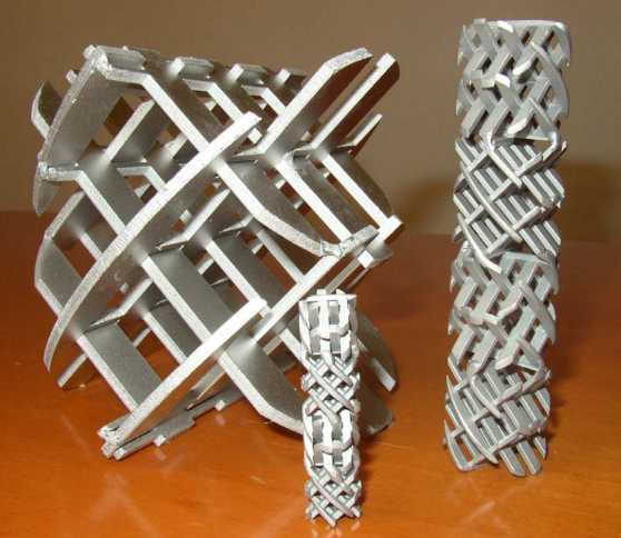

Zobacz na obrazek i powiedz że stworzenie takiego elementu drukując go nie jest bardziej ekonomiczne? Zero odpadu, nie trzeba nic spawać czy kleić bo produkt, czy tylko prototyp drukujesz w jednym kawałku. Stworzenie matrycy i odciśnięcie takiego czegoś to też ogromny nakład, a na pewno nie będzie w jednym kawałku.
Metoda z żywicą jest chyba najciekawsza, ale nie znalazłem drukarki która by kosztowała mniej niż 120k.
A jeśli już obracać się w takich cenach to wydaje się być rozsądniejszym posunięciem zakup drukarki "proszkowej" i drukowanie np. aluminium. Taka drukarka za głowicę ma laser który topi "piksele" aluminium.

heheh :-)))
no to mi napisz jaki jest sens inzynierski wykonania elementu ktory pokazales na zdjeciu ??

Post autor: Wojtek » 03 sie 2014, 16:36
to tylko chwyt marketingowy jest ;). Powtórze jeszcze raz na zwykłych, tanich drukarkach 3D w technologii FDM nie ma co nawet marzyć o dobrym inżynierskim wydruku.

Post autor: timo66 » 03 sie 2014, 19:48
Powiem tylko mieszacz statyczny. Szukać możesz sam.
Nie widzę potrzeby tłumaczenia i wyjaśniania tego zagadnienia -bo i tak jest to bezsensowne.
