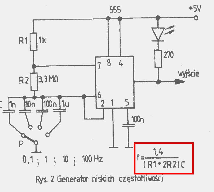

Hej
Ty zamiast potencjometru potrzebujesz zestawu przełączanych rezystorów.
Ja tak teraz zerknąłem na twój pomysł. To nie będzie działać tak jak ty chcesz. Popatrz http://www.youtube.com/watch?v=4DRop9mQhvY.
Ten układ będzie liczył i liczył czyli buzer piśnie i będzie zliczał dalej, nie zatrzyma się na brzęczeniu! Można go zatrzymać ale trzeba zmienić koncepcje układową. Teraz nie mam czasu ale coś pomyślimy, żeby jak najprościej było. Nie zainstalowałem jeszcze EAGLE.
Co do NE555. Masz może telefon z Androidem. Jeśli tak ściągnij program electrodroid. Ma kalkulatro NE555
Pozdrawiam
Piotrek
P.S. Inny pomysł na regulacje częstotliwości
Pozdrawiam
Piotrek
