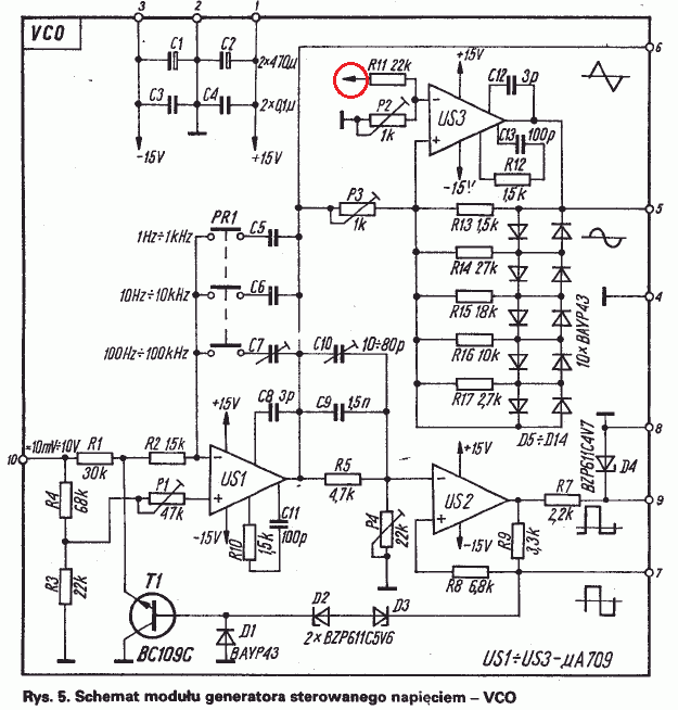

Witam.
Planuję zrobić wobulator z Radioelektronika 2/83. Jest tam moduł VCO, jak na rysunku. Nie podali jednak (przez przeoczenie chyba) gdzie należy podłączyć zaznaczony w kółku rezystor R11? Domyślam się, że do +15V , lub -15V, ale nie wiem do którego?

Post autor: elbober » 12 kwie 2014, 14:40
Wg. opisu P2 ustala położenie przebiegu względem "0V". Może się okazać, że z powodu "odbiegających" parametrów uA709, podłączenie R11 zarówno do plusa lub minusa będzie potrzebne. A nawet nie podłączany pod żadne, jeśli niezrównoważenie będzie bliskie 0V.

Post autor: M@ciej » 12 kwie 2014, 15:21
To już najbezpieczniej będzie zapiąć tam helitrima ze skrajnymi odczepami do szyn zasilnia ±15V a suwak do "ujemnego" wejścia US3. Zamierzam tam użyć TL084, bo uA709 są archaiczne.
Post autor: Jony130 » 12 kwie 2014, 15:33
M@ciej pisze:a suwak do "ujemnego" wejścia US3.
Do "dodatniego" wejścia US3, bo na schemacie jest błąd.
No i z symulacji wynika, że czeka cię sporo pracy w doborze rezystorów. Bo sinus jest daleki od ideału.

Post autor: M@ciej » 12 kwie 2014, 15:49
Tak, wiem o tym błędzie. Pisali już o tym na Elektrodzie. W ogóle stamtąd dowiedziałem się w ogóle o istnieniu tego układu, mam już nawet cały numer RE w którym był opisywany.
Z sinusem spodziewam się najwięcej problemów.
A mam jeszcze jedno pytanie: czy istnieją scalone (cyfrowe) potencjometry, których mógłbym użyć w tym projekcie? Chodzi o pracę z ujemnymi napięciami.
Tutaj jest większy problem, bo nie znalazłem scalonego potencjometru z napięciem zas. wyższym niż 5,5V, a nigdzie nie pozwalają na odczepy potencjometru podać więcej, niż Vcc+0,5V, tak więc pozostanie tylko mechaniczne rozwiązanie.
