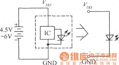

Chciałbym wykorzystać diodę z własnym IC na pokładzie, która gaśnie i się zapala, jak mogę wykorzystać ją do sterowania np. tranzystorem?

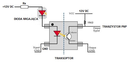

Dzięki za podpowiedź, ja w sumie myślałem nad czymś takim:
Oczywiście można dać na wyjściu jakiegoś NFET'a, sterowanego PNP.

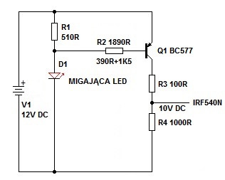

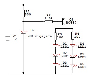

KrzysiekK pisze:Zobacz na schemat świątecznej choinki "Młodego Technika".
Przerobiłem ten schemat. Myślisz, że będzie działać?
