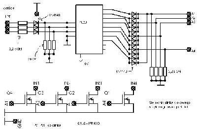

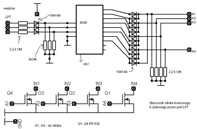

Dodaję obrazek przeróbki sterownika CNC z edw. Zastanawiam się z kąd taka różnica. Ten z gazety nie działał a ten działa !

. Schemat robiony w EAGLE i sklejany w paint więc... No nic dziś sprawdzę czy działa, jeśli tak robię płytkę.
moją pierwszą. Ten układ nie jest zbyt skomplikowany
[ Dodano: 09-09-2005, 15:59 ]
Zasilacz jest osobny (tylko dla układu 4028) 12v wyd: 500mA masa z komputerem a układ wykonawczy Tranzystory mocy są osobno i one potrzebują czegoś mocniejszego. Program napiszę jak będzie konstrukcja bo ten sterownik nie nadaje się do istniejących programów.
