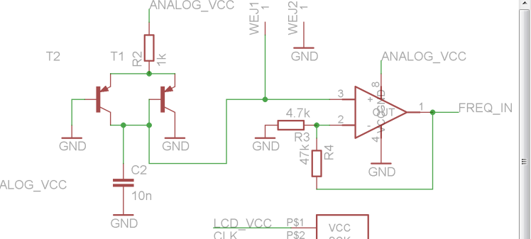

Mam takie pytanie co pokazuje (mierzy_) miernik i jakie są najprostsze zastosowanie takiego generatora .
POSIADAM miernik z generatorem chyba od 47-50Hz 3Vpp -prostokąt, podczas pomiaru co to jest mierzone ?
2) drugie pytanie to pomiar częstotliwości miernikiem DT92009A - czy jest możliwe by miał błąd na poziomie 50%
według tego schematy tylko ten rezystor w sprzężeniu dałem mniejszy -oczywiście
f=1/(2II*sqrt>LC<)
czy mogło to byś spowodowane ścięciem sinusoidy przez złe dobranie wzmocnienia wz.operacyjnego .
sinusoida napięcie pp to około (1.5-07)V , a operacyjny zasilany +12-GND , wzmocnienie różne od (2-5)V/V
gen LC-wzop.PNG (24.13 KiB) Przejrzano 2021 razy
