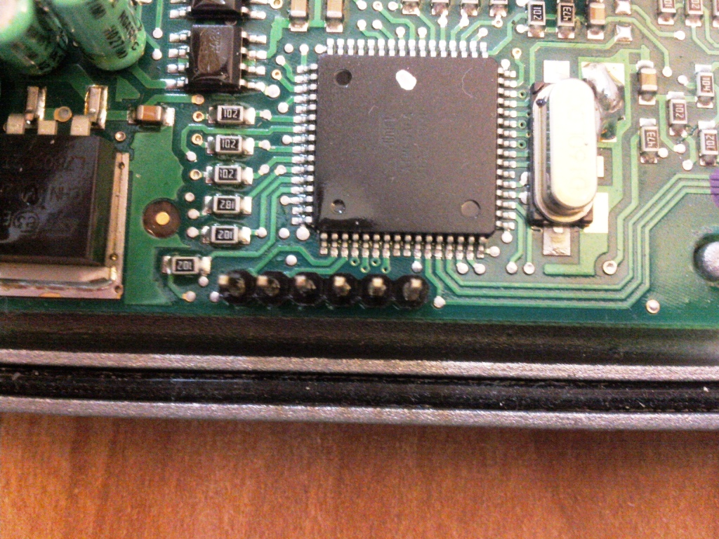

Prosiłbym o przedstawienie w jaki sposób odczytać parametry zapisane w procesorze
Atmega64 18AU 1038 i jakim programem.
Standardowo piny do wczytania parametrów są w liczbie 4 a tu jest 6.
zaznaczam że jestem młodym forumowiczem dlatego za mało techniczny język już przepraszam.
Jak to wygląda, przedstawiam w załączonym zdjęciu
Dzięki za podpowiedzi
Pozdrawiam Piotrek
Proszę o pomoc Atmega 64

To wygląda jak pozostałość po topniku, stąd takie wrażenie odkształcenia.
Co do ISP, to nie zawsze jest plus (VCC). Ja np. nie stosuję go, bo nie zasilam programatora i układu programowanego tym samym napięciem. Aby dojść, które wyprowadzenie jest od czego, można posłużyć się testerem ciągłości i znając, jak ISP jest na mikrokontrolerze, dojść, które to są piny na gnieździe.

http://ulwanski.pl/pl/content/1338341088 tu masz bardzo prosty programator oraz darmowy program. Zwróć jednak uwagę że nawet w razie powodzenia tego zabiegu (jak procesor nie jest zabezpieczony przed odczytem) Uzyskujesz jedynie "wsad" którego edycji w zasadzie nie masz możliwości. (Można zastosować co prawda proces odwrotnej inżynierii - ale to jest trudne zadanie).
