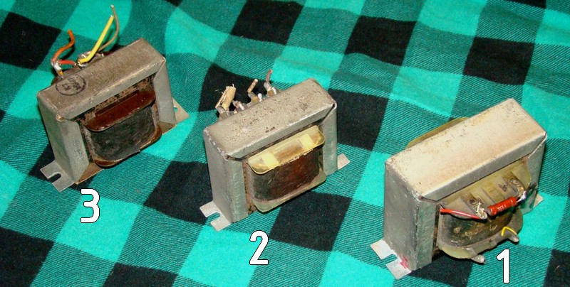

Witam.
Znalazłem u siebie 3 transformatory wyprodukowane w latach 60-tych a pochodzące z telewizorów. Nie były przechowywane na atłasowej poduszce w szklanej gablotce lecz wizualnie są w porządku. Również pomiary miernikiem uniwersalnym są zadowalające.
Chciałbym się dowiedzieć jaka była funkcja tych transformatorów i do czego mogę je wykorzystać:
1. ZATRA ; napisy dobrze widoczne
TW0P-1.9/40/30/666
WT/D-4245-0108
1-3 fi0,18-2840
4-6 fi0,35-405
1,4 początki uzwojeń
Przejścia są. Podobnież miał związek z odchylaniem pionowym.
2. ZATRA ; napisy słabo widoczne
TG 2,5-198(?)
posiada 8 odczepów, zmierzyłem rezystancję między nimi:
1-2 : 192Ω
1-4 : 392Ω
2-4 : 221Ω
3 - przejścia brak, możliwe, że uzwojenie uszkodzone
5-6 : 1,2Ω
7-8 : 6,8Ω
Błąd miernika to około 0,5Ω. Nazwa sugeruje transformator głośnikowy, czy mogę go jeszcze wykorzystać mimo braku przejścia na 3 odczepie?
3. Napisów jakichkolwiek brak... posiada 4 odczepy, pomierzyłem rezystancje:
1-2 : 435Ω
3-4 : 1,4Ω
Co to za transformator i do czego go mogę wykorzystać?
Trafa są średniej wielkości, zdjęcie w załączniku. Z góry dziękuję za pomoc i pozdrawiam :)

Post autor: tom5555 » 25 mar 2012, 19:51
TG - transformator głośnikowy.
TW - nie jestem pewien, chyba transformator wysokiego napięcia z TV.
3'cie trafo - podłącz pod 1 i 2 230V, na 3 i 4 zmierz napięcie, bez oznaczeń nic nie można wywnioskować.
Ogólnie transformatory są stare, pewnie zalewane woskiem. Na mierniku wszystko jest OK, ale pod napięciem mogą być przebicia. Poza tym parametry pewnie nie są najlepsze, mała moc, mała sprawność i duże wymiary. Najprędzej nadają się na złom, albo drut do ponownego wykorzystania. Może ten TW nada się do eksperymentów z HV.
cinepi
Posty: 10
Rejestracja: 29 paź 2011, 16:48
Lokalizacja: Rybnik
Post autor: cinepi » 25 mar 2012, 19:59
TWOP - transformator wyjściowy odchylania poziomego - raczej nie do wykorzystania jako zwykły trafo sieciowy (trochę już się naczytałem postów o wykorzystanie czegoś takiego i zazwyczaj odpowiedzi były negatywne.
TG2,5 198 to pewnie TG 2,5 -1-666 - trafo głośnikowe - jeśli sprawne można wykorzystać do budowy wzmacniacza lampowego małej mocy - http://www.fonar.com.pl/audio/projekty/ ... rans03.jpg
A ten bez oznaczeń - ja bym nie ryzykował podłączać go 230V - najlepiej chyba jako dawca drutu nawojowego.

TWOP to trafo odchylania pionowego a nie poziomego.
Wygląda mi na to, że rezbebeszyłeś jakiegoś starego cz-b lampowca. Tam nie ma żadnego transformatora zasilającego. To może być też jakiś dławik.

Nie ja rozbebeszałem a ktoś z rodziny dawno temu, może serwisant :)
Dzięki wielkie za odpowiedź. Skoro mówicie, że nada się jako dawca drutu nawojowego to chyba skorzystam bo akurat mam zapotrzebowanie. Zostawię rdzeń i karkas, mogą się przydać by kiedyś coś na tym nawinąć.
Tego bez oznaczeń wolę pod 230 nie podłączać - nie chodzi mi o instalację elektryczną gdyż mam stół z bezpiecznikami itp ale szkoda potencjalnego drutu nawojowego :lol:
Co do głośnikowego to tak jak pisałem, nie ma przejścia jedynie na jednym z odczepów, pozostałe mają przejście. Czy mimo to nada się? do czego mógł być ten odczep? jakieś dopasowanie impedancji? przydał by się układ połączeń tego trafo.

Takie trafo przydaje się do układów wzmacniaczy lampowych mniejszej mocy. Poszukaj jakiś schematów np.na www.fonar.pl . Do odchylania pionowego możesz sobie rozwinąć.

Znalazłem jego schemat na fonarze :grin: Dzięki wielkie!
I faktycznie jest przejście od pinu 3 do 5 i 6, o zmierzeniu takiej kombinacji nie pomyślałem.
TWOP przydał się jako źródło drutu nawojowego, przy okazji mam rdzeń i karkas by nawinąć jakieś trafko sieciowe 30W.
Chciałbym jeszcze zapytać o piny 7-8 - jest to uzwojenie słuchawkowe. Jaką ma impedancję? czy będzie dobre aby podłączyć tam współczesne słuchawki 32-omowe ?
