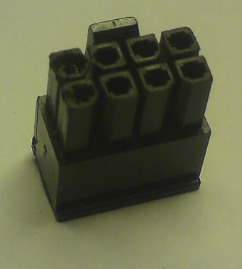

Czy ktoś zna nazwę złącza ze zdjęcia lub mógłby podać, gdzie takie coś można dostać? :mrgreen:

Złącze pomocnicze zasilacza komputerowego ATX12V / EPS12V (8-pin) oznaczane też P8: http://forum.ks-ekspert.pl/topic/130946 ... lacze-atx/
Zapytać w sklepie komputerowym/elektronicznym, uciąć z uszkodzonego zasilacza (niezbyt starego).
Na Alle... można kupić z kabelkiem, szukać: KABEL ZASILAJĄCY EPS 8-PIN ATX

Dokładnie to MOLEX MINI-FIT, JR.
http://www.molex.com/webdocs/datasheets ... USINGS.pdf
Do kupienia w dobrym sklepie elektronicznym albo w TME (jako MX-5557-08R)

Dzięki wielkie wszystkim za porady, naprawdę bardzo pomogliście :) W TME szukałem, ale nie znając nazwy samo przeglądanie zdjęć na niewiele się zdało.
Jeszcze raz dzięki, dobrej nocy życzę :)
