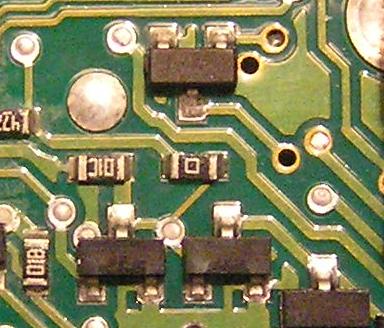

Witam,
mam taki mini problem. Ze sterownika bramy przemysłowej (GFA ST 970) urwał się maleńki element elektroniczny o wymiarach ok 3x1,5 mm W kształcie prostopadłościanu o gr ok 0,5mm). Jedyne co na nim jest nadrukowane to malutki kwadracik (pusty w środku) próbowałem zmierzyć jego opór - ale albo nie mogę trafić w jego zaciski albo jest to ma opór powyżej 2Mohm w obu kierunkach.
Jeżeli ktoś wie co to może być to byłbym wdzięczny za informacje
P.S. Jak mi się uda zrobić zdjęcie to wrzucę ale obawiam się że mój aparat sobie z tym nie poradzi ze względu na rozmiar.
Zaba2
to ten elemencik na środku - tzn ten co się urwał jest identyczny

Ten po środku? Może to opornik 0 om?

Według mnie to opornik 0 om (zworka)

no oki ... po przeczyszczeniu zacisków okazało się że to zworka.
dzięki wielkie
