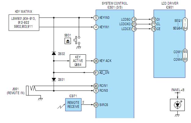

Wygląda na to że drugi schemat nie jest kompatybilny z radiem choćby przez to że gniazdo REMOTE IN w radiu jest typu Mini TS (dwa styki+jeden rozwierany) a na (drugim) schemacie klawiatury wtyk jest typu Mini TRS (trzy styki). Chyba że na schemacie radia wtyk ma błędny symbol i styk podłączony do PIN6 nie jest stykiem rozwieranym. Nazwy RCIN sugerują że pomiar rezystancji jest realizowany przez pomiar czasu ładowania/rozładowania kondensora przez rezystancję rezystorów klawiatury, ale gdzie jest kondensator?
To tylko luźne domysły...

Nie wiem skąd mi się wziął pomysł z klawiaturą złożoną z rezystorów i kondensatora
Schematu serwisowego radia to oczywiście nie dotyczy a RCIN to po prostu Remote Control IN
