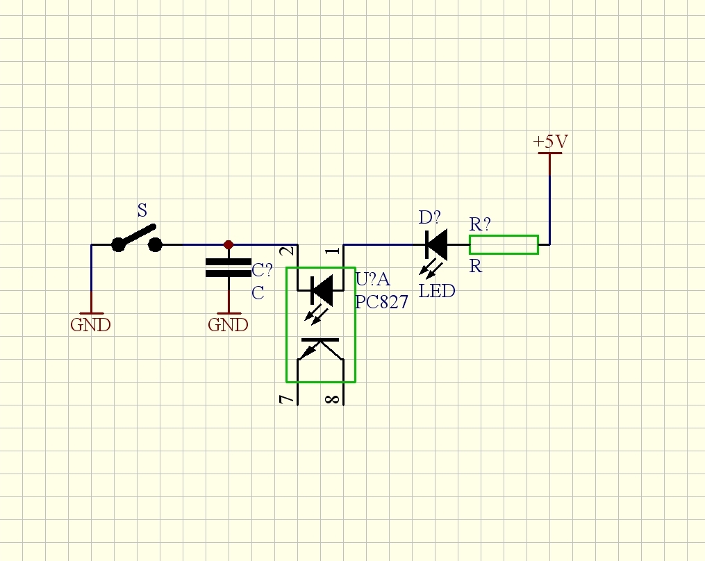

Witam serdecznie.
Jestem na etapie projektowania optoizolacji portu lpt.
Chodzi mi o dobór rezystora R.
Optotriak to pc827.
If diody - 50mA
Uf - 1,2V
Dioda LED zielona
If- 20mA
Uf-3,2V
Wszystko zasilane z 5V.
R=(5-1,2-3,2)/20mA
R=30ohm.
Zastanawiam się czy optotriak będzie działał poprawnie przy mniejszym prądzie?
Czy zastosować C który jest na schemacie?
Czy nie muszę podwiesić katody opornikiem?
schemat poglądowy
Post autor: Jony130 » 26 cze 2010, 18:07
Te 50mA to maksymalny prąd, więc spokojnie możesz przeprowadzić obliczenia dla tych 20mA.

Post autor: c4r0 » 27 cze 2010, 20:56
To nie jest optotriak tylko transoptor. Prąd 20mA może być. Nie wiem co to będzie za styk ten S, ale kondensator nie zaszkodzi, możesz dać jakieś powiedzmy 47nF.

Post autor: apajak1988 » 28 cze 2010, 17:06
Moje przejęzyczenie z optotriakiem ;]
Jak najbardziej miałem na myśli transoptor.
To będzie zwykły styk zwierny.
Czy kolektor tego transoptora muszę podwiesić do zasilania?

Post autor: c4r0 » 29 cze 2010, 18:03
Dobrze byłoby podwiesić, ale czy to jest konieczne to nie wiem.

Post autor: apajak1988 » 30 cze 2010, 9:33
Otóż to. Widziałem w paru podobnych projektach że są podwieszone. Testowałem prototyp i działał bez rezystorów. Jest to wyjście typu OC, tak że na wyjściu możemy otrzymać stan niski bądź wysoki, w zależności jaki tranzystor. Stan przeciwny musimy wymusić elementami zewnętrznymi. Tylko teraz pytanie co na wejściu ma port LPT?

Post autor: kayron » 30 cze 2010, 19:55
Jak jest to port LPT na płycie głównej, to w jej instrukcji na pewno jest wymieniony scalak Multi I/O na którym oparte są porty (najczęściej integruje kontroler FDD,RS232,LPT i sterowniki wiatraków). Jak znajdziesz jego notę katalogową to sie dowiesz czy porty są podciągane czy nie, a dodatkowo jakie prądy tam mogą płynąć, ale zastosowanie dodatkowego opornika podciągającego na pewno nie zaszkodzi, przy czym na porcie LPT nie ma PLUSa więc nie bardzo jest jak ten opornik wkomponować.

Post autor: apajak1988 » 01 lip 2010, 17:30
Tak, to LPT w PC. Znalazłem coś w instrukcji płyty i przypuszczam że to będzie IT8718. Nie chodzi mi o to czy ten opornik zaszkodzi czy nie. Chodzi o to czy jest konieczny.
Co rozumiesz pod pojęciem "nie ma PLUSa"?

Post autor: kayron » 01 lip 2010, 18:02
No bo na złączu portu LPT nie ma wyprowadzone +5V, czyli nie ma jak podciągnąć wejścia opornikiem, aby nie stracić izolacji galwanicznej którą daje PC816.

Post autor: apajak1988 » 01 lip 2010, 20:30
Nie znalazłem w pdf tego układu co on ma na wejściu LPT. Jeżeli nie ma tam bramek, to przypuszczam że może on wisieć w powietrzu.

Post autor: kayron » 02 lip 2010, 14:30
Proszę nota katalogowa IT8718.
http://www.alldatasheet.com/datasheet-p ... 8712F.html
PS. opis LPT zaczyna na stronie 152.
