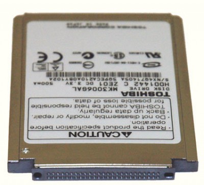

Post autor: Damian89 » 01 wrz 2009, 17:13
Tak to wygląda,a pierwszy link mi nie działa

Post autor: marcing » 01 wrz 2009, 19:08
Hmmm... nietrudno znaleźć jakiekolwiek informacje - wystarczy chcieć.
Model dysku jest podany - MK3006GAL - pierwszy link w jakiejkolwiek wyszukiwarce (nie każdy lubi Google) prowadzi do strony producenta... dodam tylko, że dysk jest 1.8" napędem IDE.
Później wystarczy ściągnąć sobie instrukcję użytkownika dla tego dysku - podana jest tam kolejność pinów na złączu... i można sobie zrobić adapter do złącza IDE 3.5"
Oczywiście - można iść na łatwiznę i kupić odpowiedni adapter (i pewnie tak Kolega zrobi, skoro poszukać się nie chciało :( )
