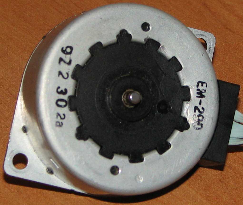

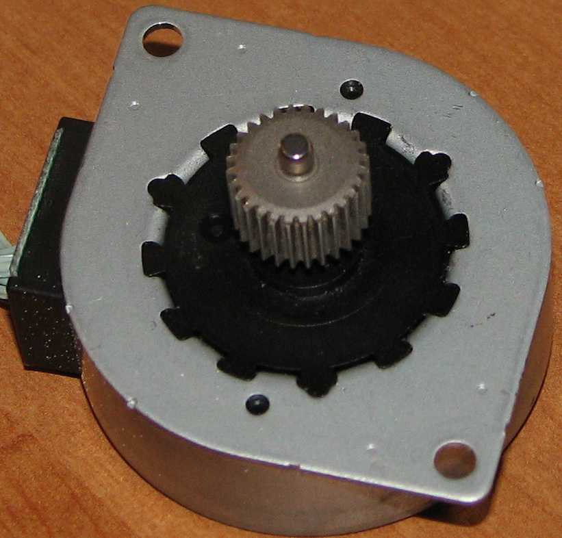

Ostatnio dostał mi się w ręce 2-fazowy silniczek krokowy z drukarki atramentowej Epson. Moglibyście doradzić, jaki układ zastosować do jego uruchomienia? Zależy mi na prostocie.
PS: Jutro zapodam zdjęcie :mrgreen:

Mój silnik EM-290 wg Google bierze 0.58 A na fazę.
Nie potrzebuję takiego zapasu mocy i rozbudowanych funkcji typu 3 tryby pracy itp. Funkcje jakie ma realizować układ to:
• obróć wał silnika w lewo o 1 krok
• obróć wał silnika w prawo o 1 krok
Totalny minimalizm :razz: . Takich schematów w googlach brakuje.
[ Dodano: 2007-12-26, 14:12 ]
Aaa... prawie bym zapomniał. :mrgreen:
Oto fotki:
