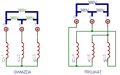

Sprawdzenie omomierzem może być na zasadzie czy dane cewka nie ma przerwy lub nie jest zwarta do innej cewki (o ile cewki nie są ze sobą połączone - w trójkąt lub gwiazdę) lub korpusu silnika - przebicie. Sama rezystancja cewek jest znikoma z uwagi iż silniki trójfazowe są z reguły dużej mocy i nawijane są drutem o dużym przekroju. Poniżej zamieściłem schemat połączeń uzwojeń silnika trójfazowego w trójkąt i gwiazdę. Są to "zwykłe" rysunki. Odpowiednie graficzne rozmieszczenie cewek na kształt gwiazdy i trójkąta obrazowo ilustruje skąd wywodzą się takie nazwy. Jak znajdę więcej czasu to poprawię trochę te rysunki.
Schemat połączenia uzwojeń silników trójfazowych w gwiazdę i trójkąt.
