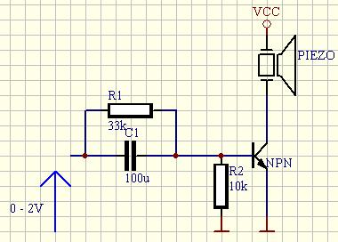

Potrzebuje schemat czegoś co bedzie działało wedłóg poniższego algorytmu.
1. Styki nie zwarte cisza nic się nie dzieje
2. Styki zwarte dźwięk z buzzera sygnal ~1 sec, zablokowanie reakci na zwarte styki przez czas ~2min
3. Styki zwaret cisza
4. styki rozwarte
5. po pewnym czasie np 6 min zwieram styki i to samo co w pkt 2
Ogólnie ma to być sygnalizator który po zwarciu styków daje sygnał ale tylko raz tzn gdy styki zewrą się na stale to ma być jeden sygnał a potem cisza mimo zwartych styków. (nie bedą one zwarte razem napewno dlużej niż 2min).

Wypróbuj to. Teoretycznie powinno działac. Po 3 sekundach od rozwarcia styków układ znów może generowac sygnał, czyli powraca do punktu 2 w twoim algorytmie. Z tymi stykami jest tak: zwarte- sygnał na wejściu ok 2V, rozwarte - brak napięcia na wejściu. Zmieniając wartości rezystorów można regulowac czas impulsu, i powrotu do stanu oczekiwania, oraz wartośc napięcia wejściowego.

Dzieki. Jest ok ale co zrobić aby buzzer dawał troche glośniejszy sygnał? Caly układ zasilany jest z 1,5V

W twoim układzie tranzystor jest na stałe otwierany lub zamykany. Więc jedynym sposobem na zwiększenie głośności jest podwyższenie napięcia zasilania.
