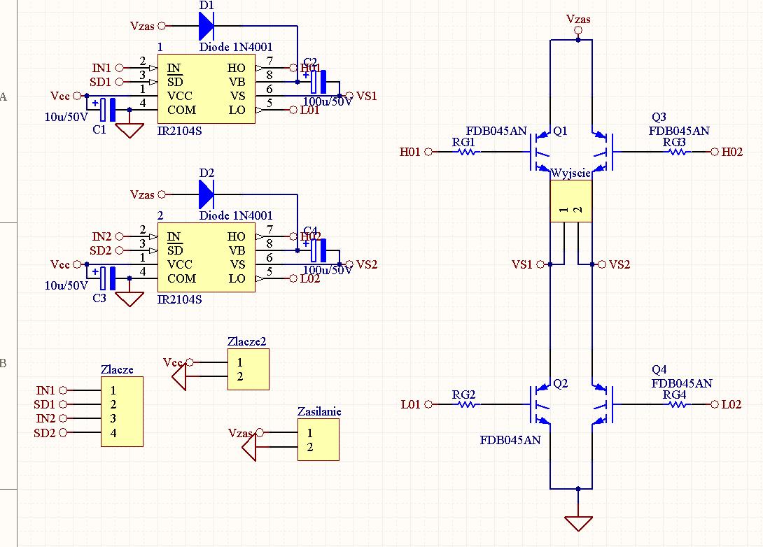

Sterownik silnika DC. Zadziała? Schemat?

Witam. Montuję sterownik do silnika DC z użyciem driverów IRF2104 i mostka H złożonego z 4 tranzystorów plus sterowanie z procka. Poniżej przedstawiam schemat. Czy ma to według Was szansę zadziałania? Jest t o wszystko oparte na podstawie not aplikacyjnych. Chodzi oto, że chcę mieć w jakimś tam większym stopniu pewność zadziałania układu zanim zacznę montaż.
Pozdrawiam.
