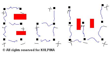

Jeśli chodzi o izolator to musisz powiedzieć na jakiej odległości Ci zależy. A co do śrub to narysuj jak to wygląda albo daj fotkę, bo na domysłach daleko nie zajedziemy

Na rysunku czerwony kolor oznacza jakiś izolator. sruby oznaczone plus i minus- między nimi ma przeskakiwać iskra
wszystkie plusy bedą od dołu połączone
tak samo jak minusy rysunek jest schematyczny i beznadziejny ale to tylko tak mniej wiecej żeby pokazać o co chodzi

autor: c4r0 » 20 gru 2006, 18:08
Ale żeś walnął copyrighta
W ogóle to symbol (R) dotyczy nazwy produktu (samej nazwy) więc niebardzo się tu nadaje
A mi też nie o to chodzilo, tylko o to jak śruby są zamocowane do plexi. Poza tym jak chcesz to zasilać? Bo jak jednym zasilaczem to przebijać Ci będzie tylko między dwiema spośród wszystkich śrub ...

chcę połączyć wszystkie śruby oznaczone plusem i wszystkie śruby oznaczone minusem
i żeby iskra przeskakiwała w kilku miejscach
Śruby są przymocowane nakrętkami

to sie nie uda... jesli wszystkie nazwijmy to iskrowniki polaczysz rownolegle to faktycznie iskra przeskoczy tylko w jednym z nich, chyba ze je tak ladnie ustawisz ze beda mialy identyczna odleglosc, wtedy bedziesz mial w roznych miejscach (ale tez nie na raz raczej)

a gdybym zrobił łańcuch? czyli iskra miała by pokolei przeskakakiwać żeby dotrzeć od + do - ?

bedzie dzialac, ale faktycznie musi byc to lancuch na tyle zeby nie przeskakiwalo tam gdzie nie trzeba, no i napiecie odpowiednio duze...
