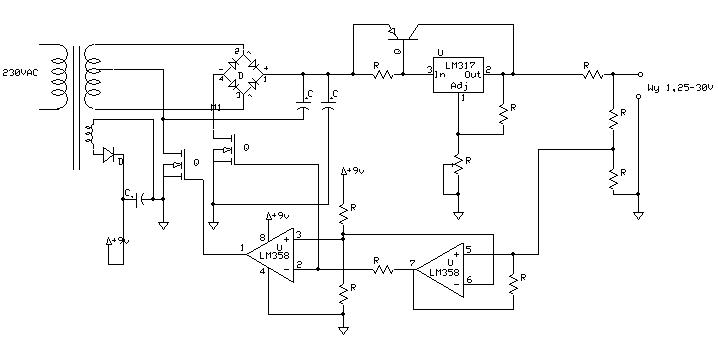

Chciałbym przedstawic serię zasilaczy laboratoryjnych dużej mocy. Jeśli też projektujesz coś podobnego, masz doświadczenie, podziel się swoim dorobkiem.
Zacznę od najprostszej wersji zasilacza.
Parametry: napięcie 1,25-30V, prąd 5(10)A, moc 150W(max)
Tranzystory mosfet przełączają napięcia z prostownika. Jeśli na wyjściu zasilacza napięcie spadnie poniżej ok 14V to uzwojenia wtórne pracują równolegle na przemian co pozwala uzyskac prąd 10A z transformatora o wydajności 5A. Najlepiej sprawdzi się toroid ze względu na małą rezystancję uzwojenia wtórnego. Jak napięcie wyjściowe przekroczy ok 14,5V to uzwojenia wtórne pracują szeregowo dając napięcie za mostkiem ok 40V. Takie rozwiązanie pozwala zmniejszyc moc strat i koszt jednego kondensatora filtrującego, który pracuje tylko przy napięciu ok 20V.
W tej wersji zasilacza nie ma regulacji prądu i napięcie nie jest regulowane od zera.
Trzeba pamiętac że to tylko schemat urządzenia, które w praktyce może nie działac poprawnie. Jeśli coś jest nie tak to mnie poprawcie. Patrz załącznik>

Mam tu schemacik troche bardziej rozbudowanego i dopracowanego zasilacza.
Parametry:
-napięcie 0-35V(max) 1%
-prąd 0-5(10 max)A 1%
Jeśli zasilacz będzie pracował przy prądach do 10A dobrze jest użyc dwa lub nawet trzy IRF9540.
Transformator- wystarczy zwykły 2x14V/5A. Dwa uzwojenia można spokojnie dowinąc. Wystarczy kilkanaście zwoi drutem 0.6mm i drugie 1mm.
Małym problemem może byc wskaźnik ograniczania prądu D1. Dioda będzie się lekko żarzyc, ewentualnie pełnic rolę monitora napięcia ograniczanego. Da się to jakoś przerobic, żeby nie komplikowac układu? Zmniejszenie wartości R16 odpada, bo spowoduje większy błąd wskazań na woltomierzu.
woltomierz/amperomierz pracuje na dwóch automatycznie zmienianych zakresach.
Mam nadzieję że nie ma poważnych błędów w schemacie. :smile:

Post autor: Jony130 » 20 lis 2006, 18:31
A czy ten schemat był sprawdzony w praktyce??
I zamiast tych mosfetów nie lepiej dąć przekaźnik tak jak na schemacie w załączniku
http://sklep.avt.com.pl/photo/_pdf/AVT2707.pdf (a tak można prościej)
I pokrewne schematy
http://www.elenota.pl/forum/download.php?id=296
http://www.elenota.pl/forum/download.php?id=186
http://www.elenota.pl/forum/download.php?id=298
zazilacz PS302.rar
(23.84 KiB) Pobrany 445 razy
